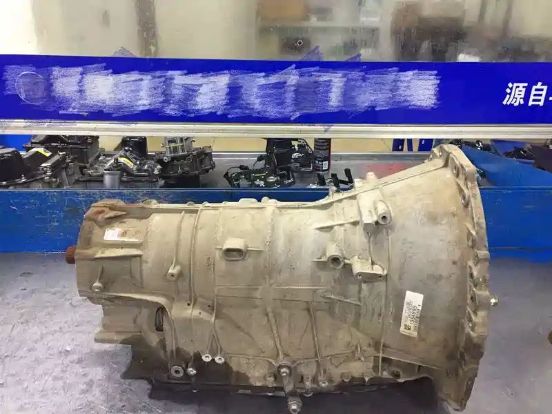

这个就是6HP28变速箱了
变扭器之前无法维修就是因为需要进行整体的剖解,那因为之前的焊接工艺不过关,所以可以拆开 但是焊接不上去。那现在变扭器的翻新处理已经是很普及了。变扭器里面的摩擦片出现磨损会导致车辆起初在上坡过程出现抖动 后期严重的话平路行驶也会出现连续性抖动。
