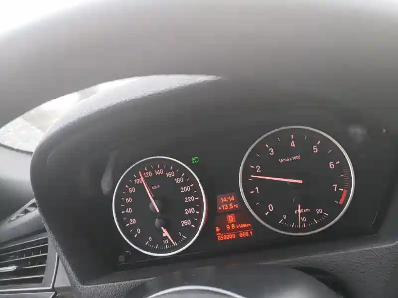

言归正传,前几天一看表5万公里了,上次是4万2保养的,昨天就去四季青桥附近的W总的店机油机滤更换一下,顺便清洗一下节气门和进气道(缸内直喷这些地方容易积碳),再把前后轮对角换一下平衡磨损,前轮磨损有点大(喜欢高速拐弯)

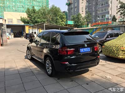

特喜欢这个腰线和尾巴,比新款好看太多
漆面不错,干干净净,整整齐齐
