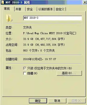

NBT主机升级步骤:
1、先准备一个U盘或移动硬盘。(U盘最好64G容量以上,格式化成NTFS格式)
2、从宝马汇提供的地址下载地图文件,解压到U盘。(直接把863个文件放到根目录下,U盘里可以有其它文件,不影响。)
3、从副驾驶位置进入,按一下点火开关,关闭日间行车灯,(副驾驶位置的意思是不耽误你开关车门,不影响上下车,关闭日间行车灯的意思是安装期间只要不锁车就不再断电)
5、在中央扶手箱USB插口插入U盘或者移动硬盘。(关闭车内蓝牙、音乐播放、通风、灯光以及仪表盘灯光减弱)
6、等待几秒钟出现地图更新提示界面,确认下一步后,等待更新完成。
7、根据提示升级完成,拔出!
地图升级过程出现的问题汇总及解答:
1、解压地图过程中出错的解决办法?
解压出错是百度云客户端下载时网络原因造成的,有两个解决办法:
(1)在别的盘符建个文件夹,把所有压缩包复制到这个新文件夹重新解压。
(2)上个方式还是不行的话,哪个包有问题,只有单独再下载,注意一定再下载到别的盘符。
2、U盘插到车上没有反应?
首先检查U盘是否是NTFS格式,再检查地图文件U盘放置位置及文件数量和大小,如果还是出现问题,请更换U盘或者使用移动硬盘。
3、升级过程中“USB设备上的数据无法读取”的解决办法
出现这个原因都是U盘造成的,U盘质量不好造成过热,所以出现这个情况,建议锁车休息半小时继续操
