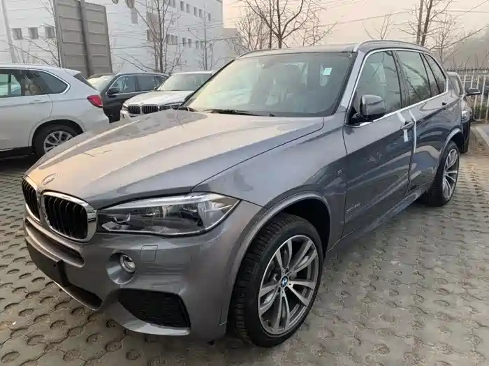

18款运动款豪华新车,用按键或者遥控开后备箱第一次只能开一道缝,大约2厘米左右,关掉再开就正常,反复几次也是正常的。停久了再开又犯同样的毛病,联系4S说新车有个什么地方紧,上点油就好,还没去弄,不知能否解决。哪位大神遇到过指点一下。选车时避开泰产的就是为了避免小毛病,没想到美产也不省心,新车啊才开了一天,闹心??———————————————分割线
上面的问题通过擦接触胶条和刷新程序似乎解决了,最近每天早上第一次又打不开了,这次打不开时会伴有茨茨的充气声音、等声音结束再开就正常了。联系店里又让我过去刷程序,这可如何是好。

闭合的橡皮粘性很大 引起的

多开开就好了

这个颜色真心好看,我当时要是选了这个颜色就好了,哈哈~~~~后备箱的问题几乎每个车都是这样,我在后备箱门框的两侧的两个与车身相接触的凸起上贴上了带极短绒毛的绒布,之后就几乎没遇到过后备箱门之打开一条缝的情况,连后备箱这个位置的异响都没有了,你不妨可以试试~~~

谢谢,粘性的确挺大,刚开始开的时候能感觉到和斯魔术贴一样刺啦刺啦的

希望是,谢谢您
我开始钟情炭黑,喜欢炭黑透出的蓝色,无奈没有找到合适的车源,遇到这个颜色也是巧合就拿下了现在越看越好看
我也学你贴点东西试试,谢谢

    我的也这样 只能在按一下才会开启,好像是通病

    胶条用仪表台蜡水擦了一下,刷了一下软件目前看正常,给后来的兄弟看

    我的偶尔出毛病,关了再开就好了。有个说法是气压控制,冷车时比较明显,我没有详细记录出问题的节点,所以不确定是否这个因素导致。

    检查后备箱下面档板关到位没有,有时没关到位也会出现这个情况

      是打不开,不是关不上

        我的运动豪华,后备箱也是同样的问题,打开时只弹开一条缝,再开一下才能打开

        终于解决了,换了后备箱橡胶封条!
