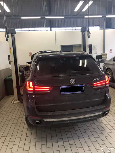

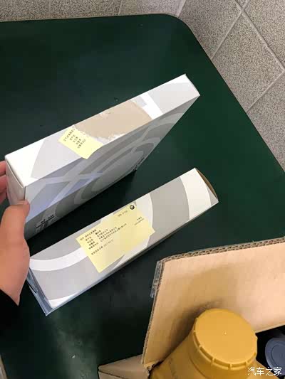

保养:都是按官方建议保养方案在4S店保养的,这次7W公里保养作业详见下面的照片及说明。6万多公里的时候冷车启动发动机会“喘气”,就是刚一打火转速在1300左右,马上掉800又马上回到1300这样。再一会才会到800稳定。7万公里保养完就暂时没有了。

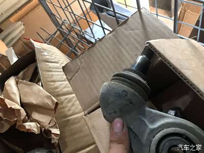

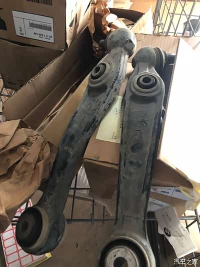

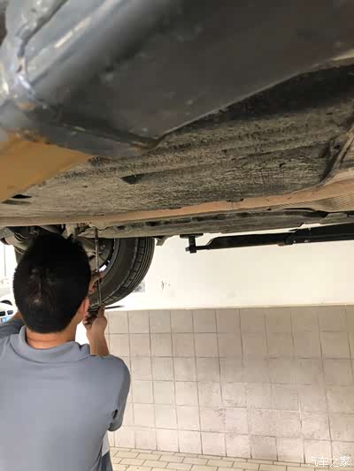

维修:两次事故维修,都是我爸开出去弄的,一次追尾皮卡,换前杠1万多几百。一次右侧踏板挂到小区花台,换原厂件6、7000吧,全是保险公司买单、4S维修更换。一次质量维修(索赔):65000公里左右,热车状态下车辆起步或刹车减速时(半坡尤其明显),前左右轮有塔塔塔塔塔的异响,类似很旧很锈的铁门开关门的声音。4S店跑了总共三次最终换前摆臂:第一次进店师傅跟车听异响,报宝马技术后台然后回家。第二次出方案先对摆臂连接处的螺母螺栓构件润滑打磨,开回去用一段时间若再有异响,回店更换构件,说是宝马总部给的流程,4S必须执行。因为还是有异响所以第三次进店就更换前摆臂了,下面有照片。

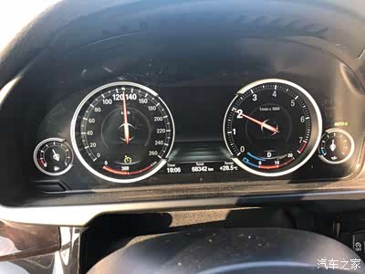

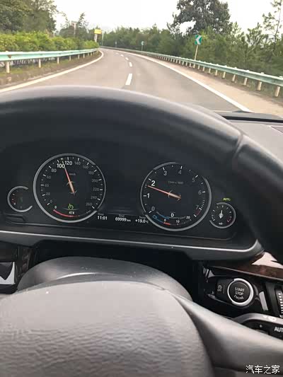

69999公里留念。
70000啦!

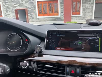

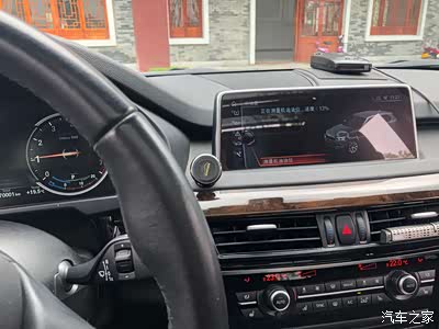

测机油量ing。
1万公里保养一次,保养前测下机油量。
6~7万公里跑了3个月,机油没少。“最大”那里的空格换完机油后也是空格状态。

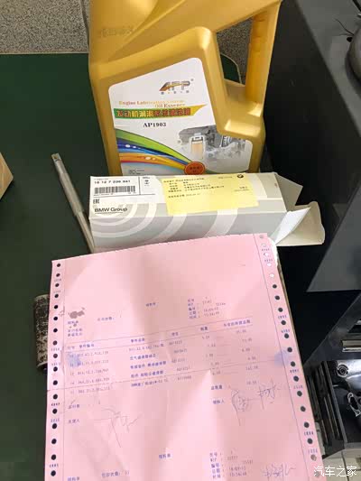

7万公里保养单。

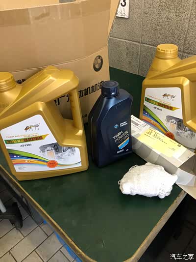

润滑系统保养用油。
空气格空调格。
机油和清洗油。

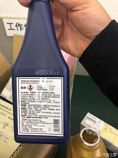

机油添加剂,润滑系统清洗完后和机油一起添加。

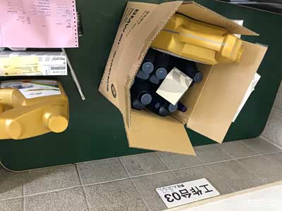

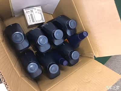

大黄瓶两桶清洗用,箱子里的是机油1L七瓶实加6.5L。
7瓶机油和两瓶机油添加剂还有机滤。

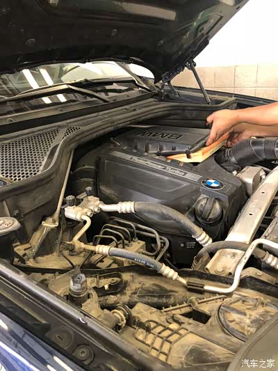

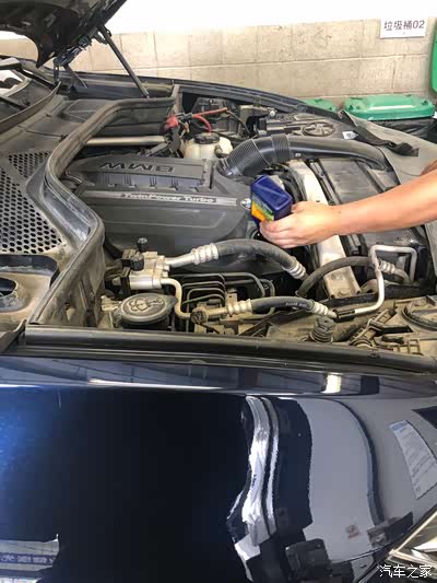

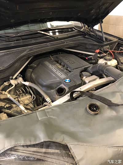

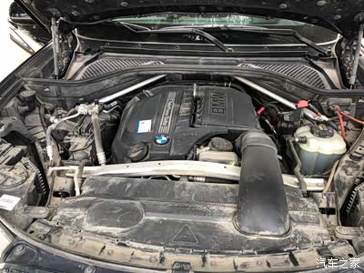

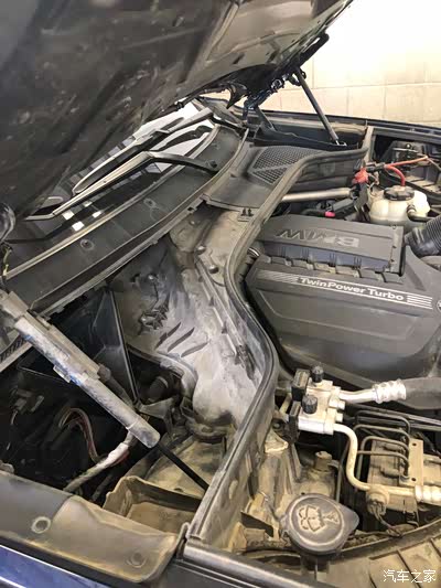

机舱来一张,有点脏。
放完机油降下来准备清洗。

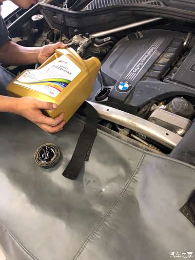

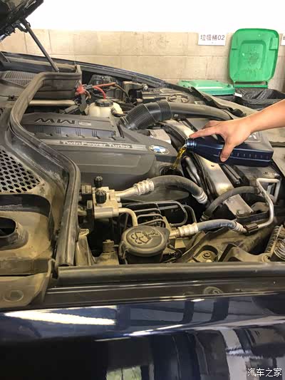

清洗玩后加机油6.5L。
机油加完加小瓶添加剂。

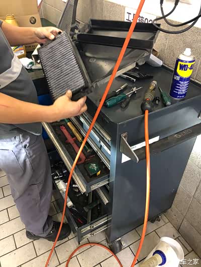

拆空调格。
空调格位置,附近都好多灰尘覆盖。
换上新的空调格。

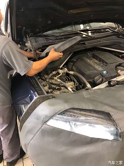

换空气格。

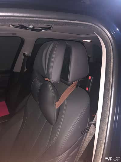

座椅的头枕,用到今天才知道有航空头枕的功能...前排。

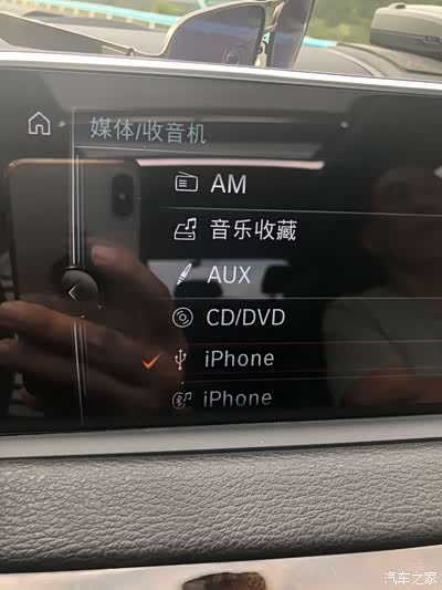

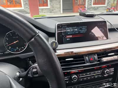

小tip:手机充电时多媒体下选择这个后手机导航的语音提示就转到车载音响了。

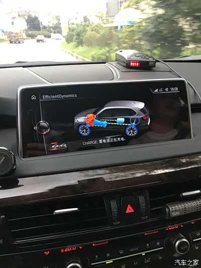

切换ECO后的次级菜单点进来的,把妹、装B时可以点出来,可惜一直没机会~

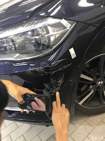

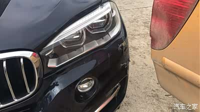

追尾皮卡,刺穿了~
就这个尾巴把前杠刺穿了。
保险公司的在定损,洞穿伤,必须是换前杠了,4S说是德国发货过来,等了11天。

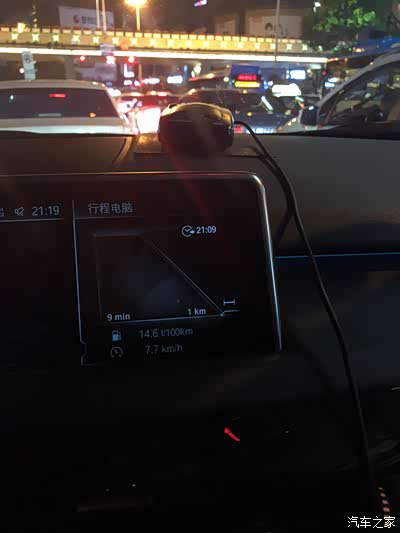

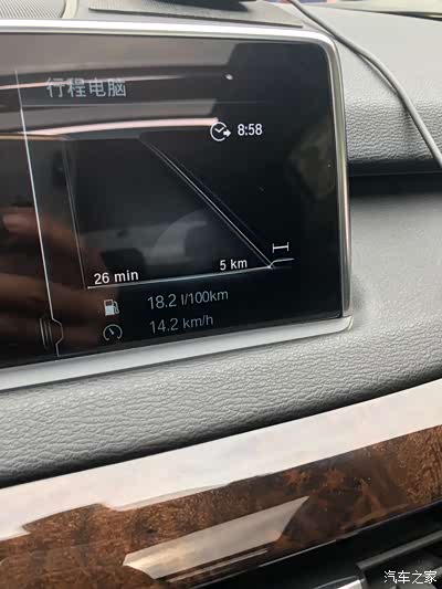

即时油耗3堵车工况。

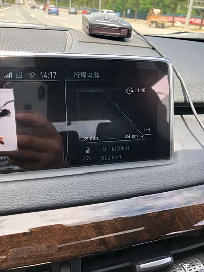

即时油耗2市区工况。
即时油耗1市区+城郊工况。
6万5千公里换前摆臂。
换前摆臂。

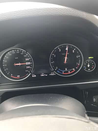

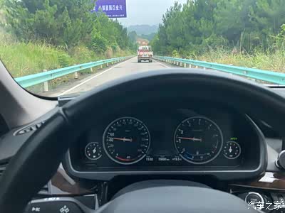

定速巡航128转速不足2000。
