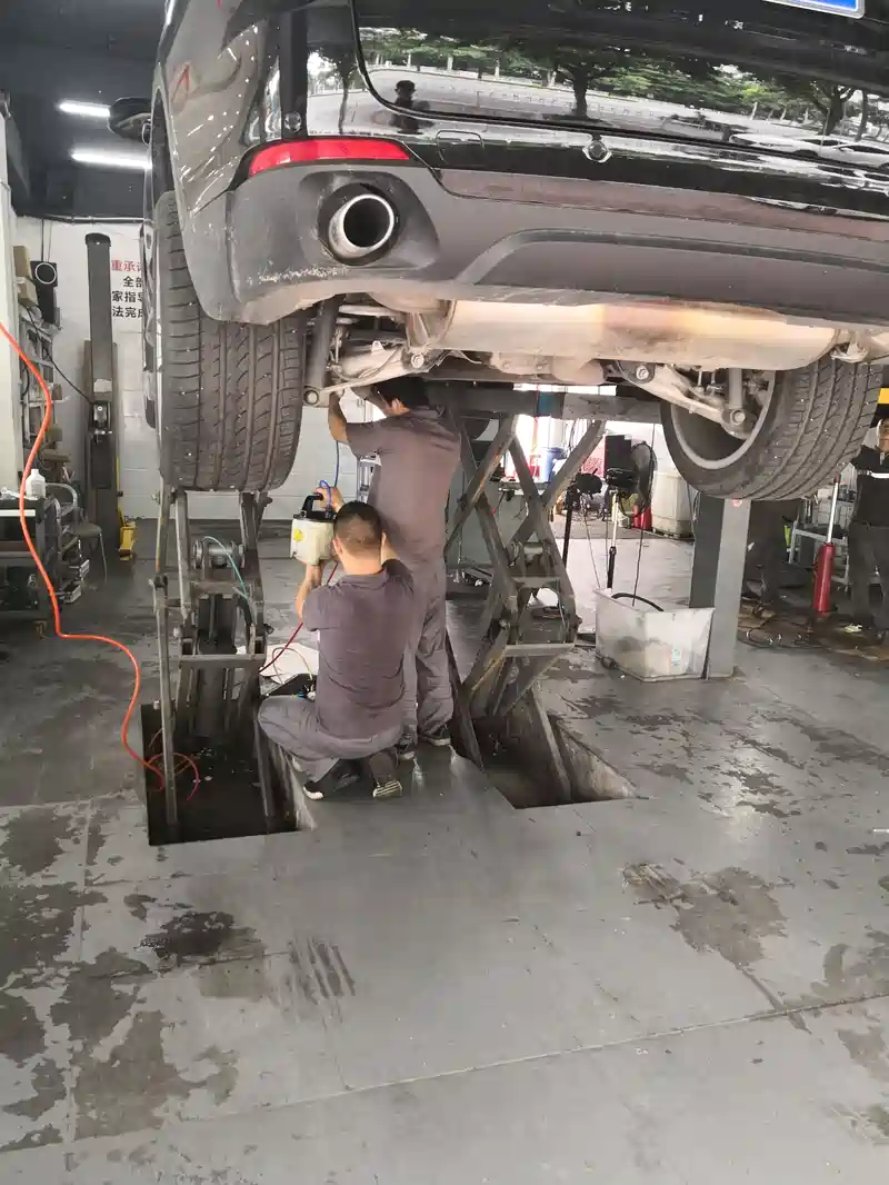

大家过水一定要注意 。昨天暴雨冲了几个水窝,今天就分动箱进水了,现在清洗分动箱,如果不行就要换总成2万多

进水的话有保修吗?

没有保修自己的问题 冲水窝需谨慎

      进水 换油就是 怎么会换总成?豆腐做的!
      你过得水大概有深,我原来听朋友说过宝马涉水不行,好像是容易出现你说的问题,

            进水后水清不干净 都清了好多遍
            所以一定要注意

                进水后水清不干净 都清了好多遍
                换一遍油即可 哪有清不干净?

                    这个观点存疑:
                    底盘和传动系统是密封很好的,如果是进水肯定是分动箱密封出了问题,那么问题不是进水的问题是分动箱密封的问题。分动箱结构不复杂,所以还是考虑分动箱故障,这个是宝马很容易出的问题,可以更换垫片和分动箱油来解决。但是要说是进水引起的,又有点匪夷所思了。

                    楼主,我5月份也是暴雨时过水坑分动箱进水,去4S点换了油过几天又响,后来到外面找朋友换,现在没事了,我朋友用风扇吹着帮我放一晚上旧油,现在没事了,价格还没有4s店的一半

                    有啥现象,是不是启动动方向盘的时候,嘎嘎作响?有时候过坑也有点响?
                    我也趟了次水,也不深。
