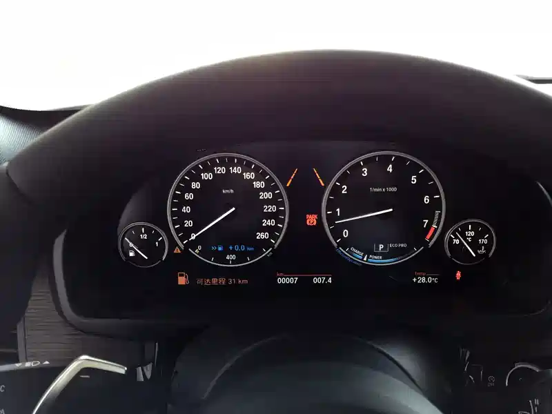

缘何全液晶改M仪表
看过我改装帖的车友也许会问,放弃原车半液晶仪表,升级了那么高***和具有科技感的全液晶仪表,为什么还要再折腾?我想主要是因为下面三个主要原因:
1、个人认为晚上极为难看的橙色表盘
2、激情驾驶时,无法忍受的指针拖影
3、让人着迷而欲罢不能的彩虹
1、个人认为晚上极为难看的橙色表盘
2、激情驾驶时,无法忍受的指针拖影
3、让人着迷而欲罢不能的彩虹
这张照片,让我想起3年前刚提车时的情景。时间真是过得飞快,一转眼就成了老司机。其实白天这个半液晶仪表,看起来也还凑合。
白天基本上是暖白光的色调,看起来非常舒服。
下半部分为液晶屏,可以刷隐藏显示一些信息出来。
当时特意刷了隐藏,把X5 M50d刷出来,就是为了好看,让表盘上出现一个M图标。
就是这个橙色,看起来很不舒服,很有桑塔纳的感觉。
不管是原车自带的半液晶,还是后面为此升级过的全液晶仪表,晚上都会呈现出我个人非常不喜欢的橙色色调。
所以,就毫不犹豫的升级了传说中高***的全液晶仪表盘。但是事后才知道,这个所谓全液晶,不能任意区域自定义显示文字或者图形,更不能像奥迪Q7一样播放视频
宝马全都定义好了每个区域显示什么内容,可玩性对不起全液晶的称号。
