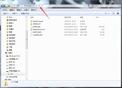

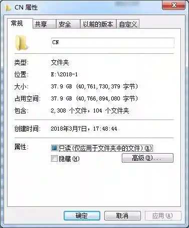

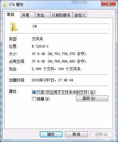

1:先要准备一个优盘 建议是64G的,因为地图大小是37.9G,
其次下载好之后是下载的压缩包,需要自己解压一下才能显示CN文件夹,
解压完之后显示CN文件夹,直接把下载好的CN文件夹导入U盘根目录就行,(U盘内不要有其他东西)

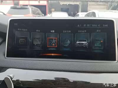

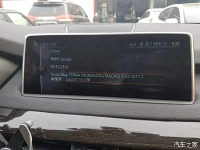

我们上车来看一下地图版本的信息 上次升级的是NBT的2018-1,这次升级EVO主机的18-1地图版本

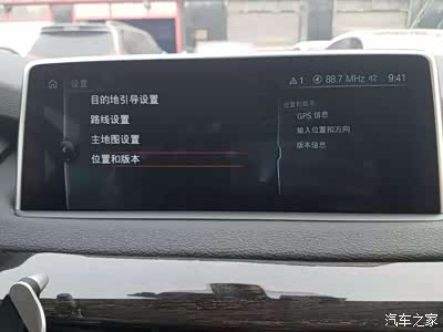

选择地图-设置-位置和版本-地图版本
地图版本显示EVO2017-2的,这次咱们升级EVO18-1的地图,如果地图版本显示是NEXT 2018-1 、这说明这个主机是NBT主机 ,EVO属于宝马最新一代的主机了,现在基本购车选配或者标配的专业级导航都是EVO的地图,咱们之前加装的EVO主机也是可以升级的。

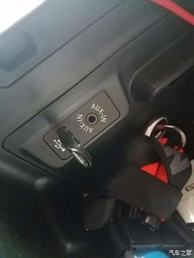

中控扶手箱USB接口,我们升级地图的时候把u盘插入在这里,NBT或者是EVO的都是这样放。

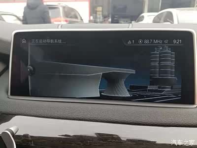

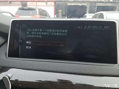

插上之后U盘之后等待几秒,会出现这个,然后直接点击确定就可以了,

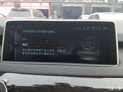

按完确定之后显示这个启动导航系统界面,然后再需等待几秒就会提示升级。

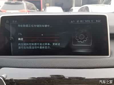

EVO升级地图是不需要激活码的,插上U盘可以升级,

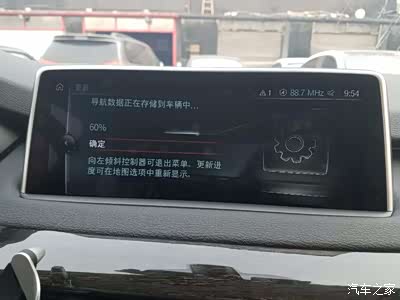

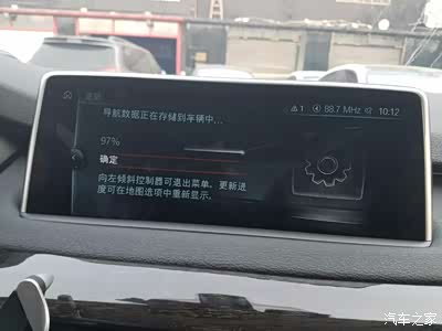

更新条出现1%之后就不用管了

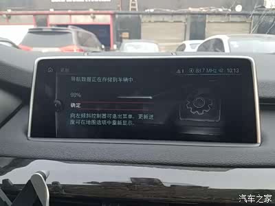

整个过程基本要用50分钟左右,更新到100% ,然后直接拔掉U盘就可以了,

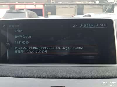

同样的方法去查看一下地图版本,EVO2018-1的地图版本就显示出来了
