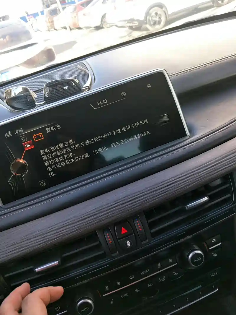

 车买了3年了  跑了12万多公里了 期间出现过空气悬挂气包破碎了   换了两个气包 在保修期 免费更换的  也没出现过别的毛病  现在出现了两个问题 。
 第一 副驾驶电动调节不好使了 去四儿子查了 说什么传感器坏了,需要跟换没没有现货

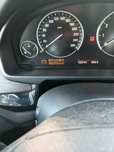

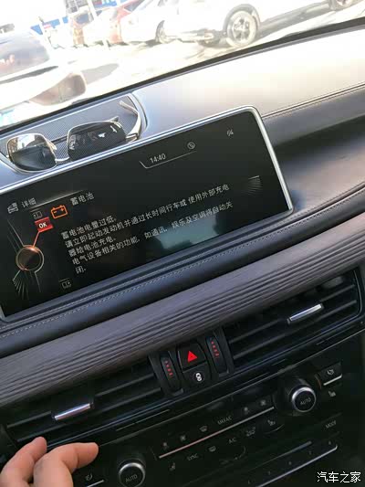

第二 出现蓄电池电量低 请重启发动机 ,第一次出现在洗车店 用电瓶对了一下就打着火了  第二次停在外边无缘无故就打不着火了 出现这个问题,  也冲电了,冲了10个小时    能用两到三天 就会又出现这个问题  ,这次出现时间更短了 ,刚刚冲了一宿 白天下午就没电了 ,
我自己估计有两点原因
第一可能是副驾驶造成的漏电原因
第二看可能是电瓶到寿了(不应该才三年呀
有过经历的朋友麻烦告诉下怎么解决的

电瓶用三年差不多了,该换了。

再出现这样的问题就要把电瓶换啦,你可能平时不太在意电瓶的保养,喜欢驻车听歌,或有别的用电,电瓶长期馈电,3年换电瓶稍微有些早,也还算正常

肯定是电池不行了。更换新电池,顺便检查你车的其它用电器,看看是否有漏电、短路情况。
