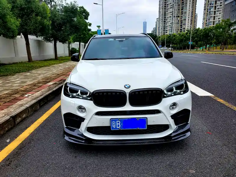

加了前唇 效果很好

x5m前包围很霸气,配合3d款前唇和hr短弹簧,降低车身,视觉效果满分。后包围还是保持原厂的mtech,配合四出排气个人觉得比x5m的后杠要有感觉。

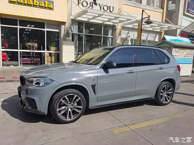

重头戏来了,法国hexis水泥灰,上身效果完美的不行,大爱

最近拍的侧面图
晚上水泥灰在灯光下特别的有感觉![]()
