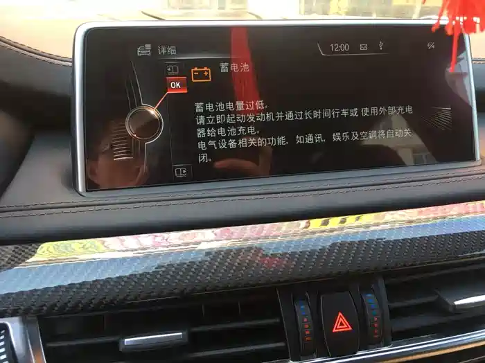

问 求助,X5电瓶寿命多长? 删除 推荐精华 置顶 取消置顶 关闭回复 打开回复 推荐编辑 楼主禁言 移动帖子 重置头像 操作记录 cphdm7hc 0浏览 · 2018-01-11 13:45 车辆行驶了三年六万多公里,最近一段时间早上点火都要三四秒才启动,明显亏点,前一个月刚安装了电动踏板 不知道是踏板的原因还是电瓶寿命的原因。(问过安装踏板的老板说踏板没影响)求解? 举报 打开汽车之家 阅读体验更好 相关问题 更多 问宝马原厂新差速器油 0回答 问你好 0回答 问机油温度过热? 0回答 问2020款进口X5! 0回答 问x5门把手有灯吗? 0回答 问这个皮带用换吗? 0回答 全部回复 只看楼主 sade1979 关禁闭 已屏蔽 风骏5 检查电瓶的寿命的话,一般大一点的修理厂都有电瓶检测仪,测试电瓶的寿命和充放电功能已经电压,如果是电压低,充放电功能 不好的话就需要更换。 2018-01-11 13:47 回复 沙发 屏蔽此人 举报 删除 取消删除 禁言 重置头像 共有条对话 > cphdm7hc 楼主 关禁闭 已屏蔽 我要申诉 本楼已被删除 查看回帖内容查看操作记录 2018-01-11 13:57 板凳 删除 取消删除 禁言 重置头像 共有条对话 > cphdm7hc 楼主 关禁闭 已屏蔽 我要申诉 本楼已被删除 查看回帖内容查看操作记录 2018-01-11 13:57 地板 删除 取消删除 禁言 重置头像 共有条对话 > 耐卡_老马 关禁闭 已屏蔽 找四儿子检测维修 2018-01-11 14:13 回复 屏蔽此人 举报 删除 取消删除 禁言 重置头像 共有条对话 > 潇洒车汽车服务__老白 关禁闭 已屏蔽 奥迪Q5 4S店可以检查出来哪里出现问题的 2018-01-11 16:13 回复 屏蔽此人 举报 删除 取消删除 禁言 重置头像 共有条对话 > 宁波车友3482913 关禁闭 已屏蔽 楼主nappa的 碳纤维内饰配nappa好看吗? 2018-01-11 20:26 回复 屏蔽此人 举报 删除 取消删除 禁言 重置头像 共有条对话 > cphdm7hc 楼主 关禁闭 已屏蔽 我要申诉 本楼已被删除 查看回帖内容查看操作记录 2018-01-11 20:27 删除 取消删除 禁言 重置头像 共有条对话 > espflykite 关禁闭 已屏蔽 要怀疑是不是静态耗电太大,那就测试静态电流,锁车后等一段时间,测电瓶输出电流,正常来说这个值很小的,毕竟100AH的电瓶一般能支持一个月的静态电流呢另外,就是电瓶老化,长期亏电,导致容量下降、内阻增大,结果就是点火无力可以通过电瓶维护来试试看有没有改善比如完全充电 2018-01-12 09:08 回复 屏蔽此人 举报 删除 取消删除 禁言 重置头像 共有条对话 > 还想在主楼增加内容?点击续写主楼内容 登录 参与更多互动 发表回复 打开App,查看更多评论 首 页 上一页 下一页 末 页 跳 转 取 消 还想在主楼增加内容?点击续写主楼内容 登录 参与更多互动 系统故障 发表回复 图片最多上传9张 微信好友 微信朋友圈 新浪微博 QQ好友 QQ空间 取消 相关推荐 加载中
