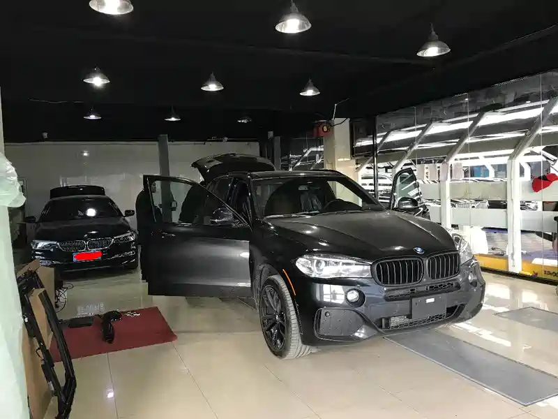

今天的案列车型是我论坛车友@Mr启先生的X5M套件版,配置相当高
M方向盘,液晶仪表,哈曼卡顿,抬头显示等等很多配置都有
开始干活,拆下空调面板和中控饰条,露出主机,是不是会说不是不拆主机吗?为什么还要拆主机?其实这是两回事
拆开面板不等于拆下主机,这个过程中主机是不拆下来的,不拔插头不断电的
