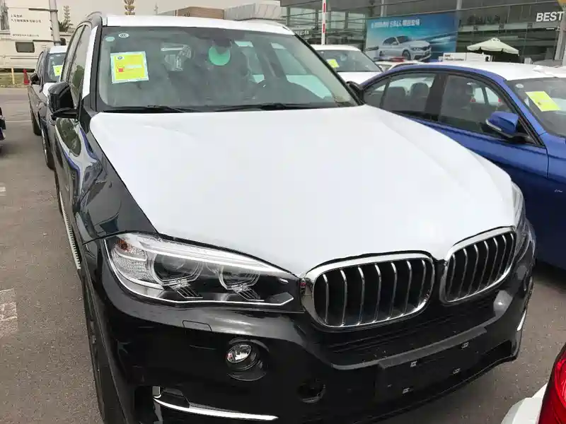

车刚到4S店,还没有做PDI监测
车辆在运输模式下,只有发动的瞬间可以看到里程数,5KM,除此之外,连屏幕都不会亮。。。
