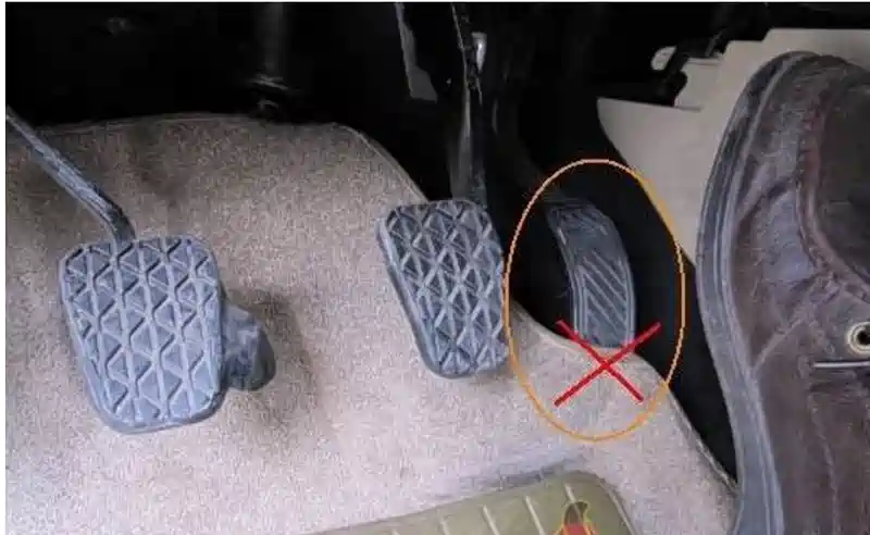

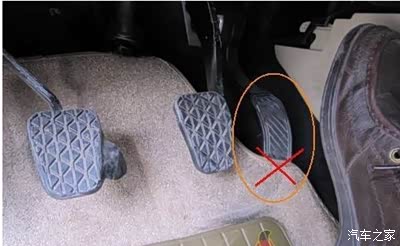

给大家网上找图示意下,
所以各位车主,如果有遇到上面的情况,请先排查脚垫问题,再去找经销商检查解决吧
