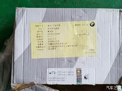

看这盒子感觉应该是原厂货

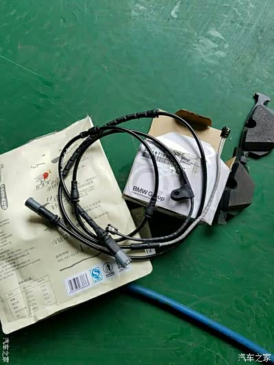

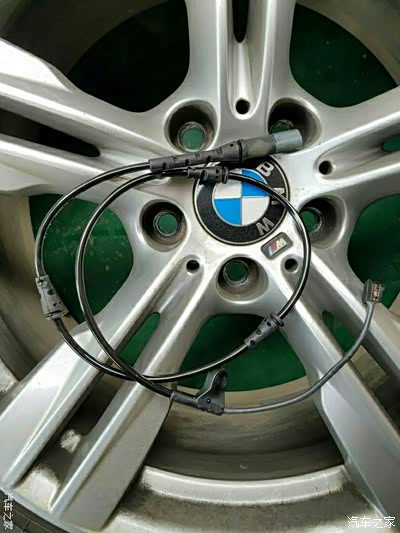

感应线,前后各一根,需要单独购买,我去修理厂的时候前部刹车片已经报警剩余只有600KM了,前部那个电容感应触点已经磨平了,如果5000的时候去换的话应该不用换感应线也没事,后轮就是这样,下面有图有真相

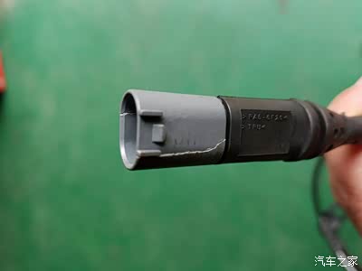

万恶的快递,运输过程中压坏了一点,还好这个插头是插到里面去的,所以不影响什么东西,不然就真的很烦了

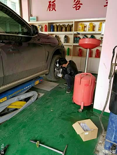

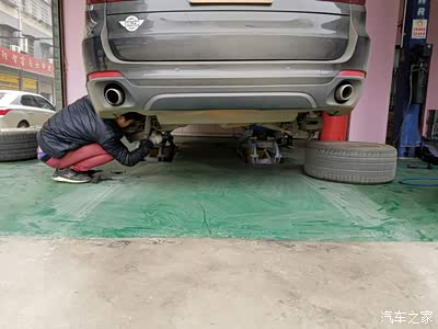

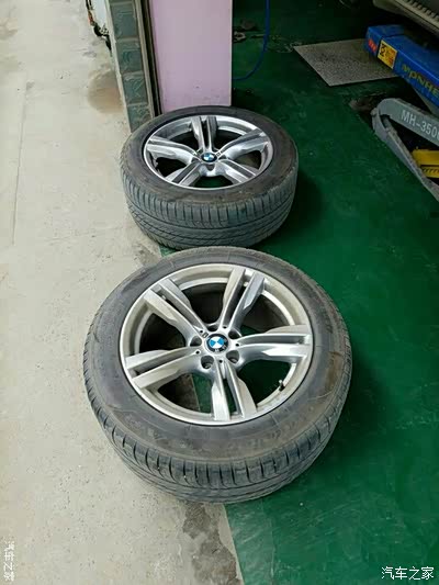

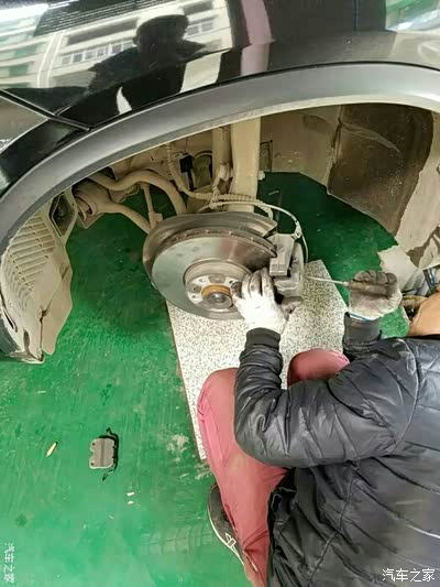

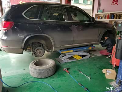

上架了上架了,首先卸下四个轮子,光秃秃的全部露出师傅好干活![]()

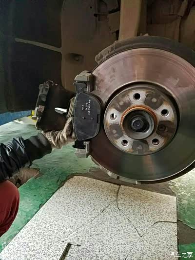

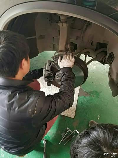

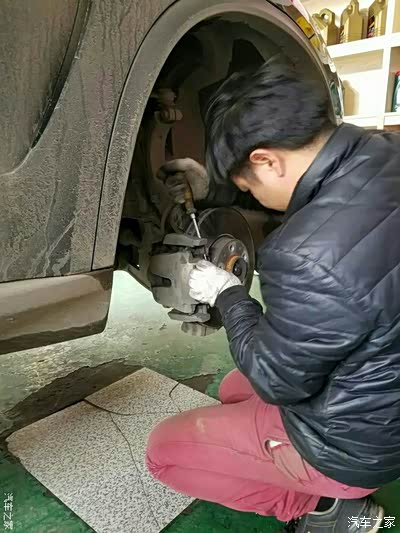

右前轮开拆,师傅很娴熟,其实像是换机油机滤,换刹车片这些保养真的很简单,你大可不必担心会弄坏你的车子什么的,这些部件构造都差不多,我想布加迪换刹车片应该跟桑塔纳是一样的工序,所以那些视车如命的人们啊…
前面拆起来很快,一个轮子从拆下来到换上新片子,也就十五分钟不到的样子,宝马的质量这东西也扎实,不用担心会弄坏分泵什么的

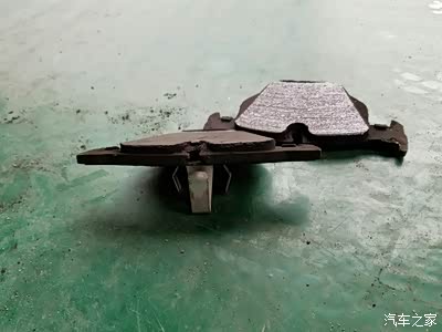

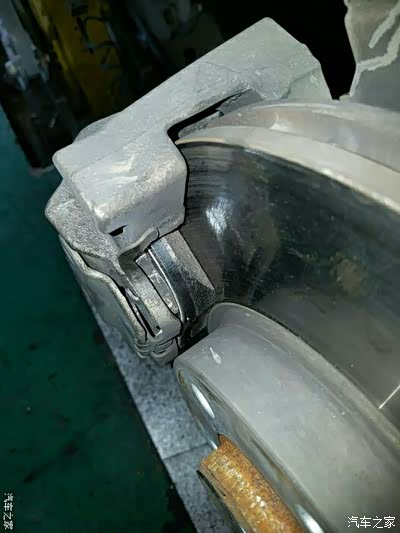

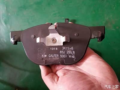

前刹车片内侧那片,有个支架,应该是活塞的支点吧,不是很懂,产品细节方面不错,感觉确实是原厂配件
前部刹车片外侧那片,外侧没有支架,如果那个支架是活塞的支点,那活塞就是从内侧往外侧发力使两片刹车片夹在刹车盘上进行刹车,不知道是不是这样的,我猜的,高手轻喷哦![]()

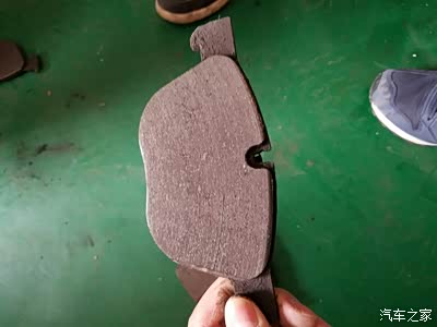

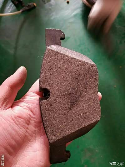

看看刹车片摩擦面的细节,我是看不懂,海哥告诉我说这刹车片是进口的不掉粉的那种,说我试过就知道了,真的是这样吗?原装刹车片掉粉好严重的,如果这个真不掉粉那就完美了,等我先试几个月再来跟大家分享

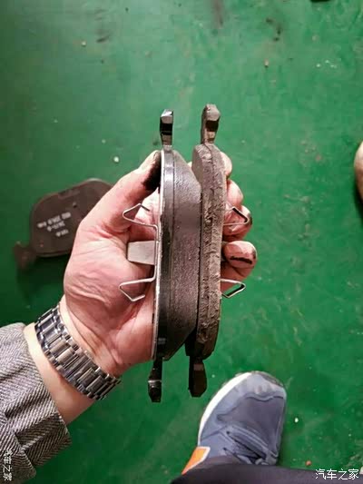

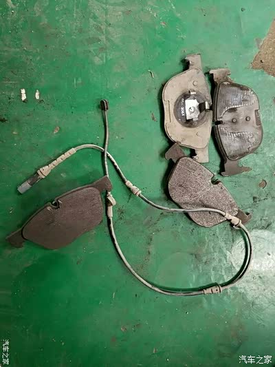

这是换下来的旧片,确实磨得没什么了,才40000km啊![]()

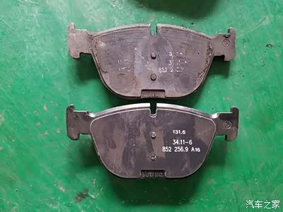

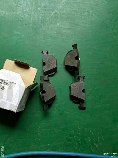

新旧对比一下把,这时候看新刹车片感觉好爽哦,这么厚
从新旧两个金属底座可以看得到,这刹车片跟原厂的确实没差别,都是给人以很厚用料很扎实的感觉

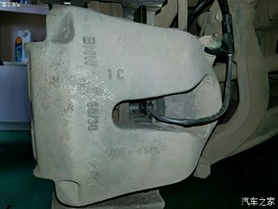

到这里新刹车片已经装入,只要把分泵上的卡子卡上就可以了

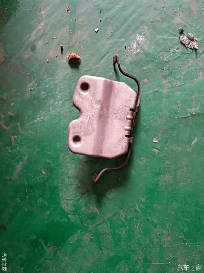

这个是外侧的一个盖板,也是卡子,卡上去就将外侧这片刹车片固定了

依然是新旧对比,这个只是给大伙看看报警剩余600公里的刹车片磨成什么样子了,我想应该还能再开个5000km没问题,感觉还有蛮厚的,不过也无所谓了,就算40000km换一副,一辆车车一辈子也就换个三四次

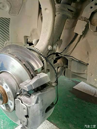

不一会儿功夫,右前刹车片已经搞定了,由于左右都是一样的,所以,左前我就拍了一点换感应线的照片,前后感应线都在左轮上。

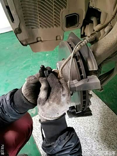

左前开拆

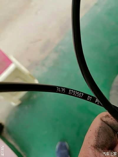

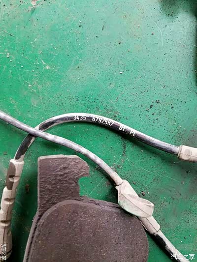

刹车感应线细节,这个线也是分前后的,数字尾数567的为前轮感应线,另一跟是后轮
感应线完整图片,467M轮毂亮了![]()
师傅在对比两根线的细节,他说这是原厂货
换下来的旧感应线跟刹车片的合影,拜拜啦,感谢你这一年多来对我的保护![]()
拆下来的旧线上也是尾数567
很快就搞定了,线的走位不用担心出错,因为每个经过的点都有卡槽给你固定,装好了之后很整齐的感觉,这点可不是线路乱七八糟的国产车能比的哦,不是贬低国产车,而是觉得国产车这些方面真的要注重一点

来个包装盒看看吧,上面写的产地是意大利,牛逼啊,意大利人做的东西可不是开玩笑的

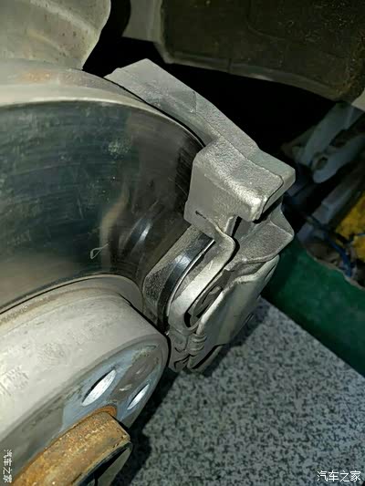

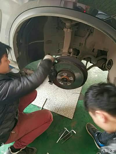

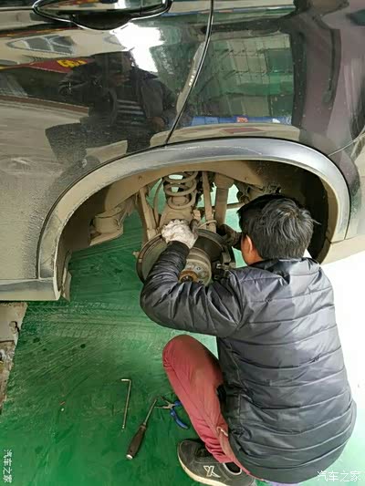

后轮开始施工了,师傅说后轮要慢一点,因为电子手刹要拆个什么东西还是要进行车电脑关什么东西的,我也没听懂,但实际上也就二十分钟不到就搞定了
继续安装,这时候应该是在装感应线了,后轮感应线也是在左边
感应线插进去就可以了,看上去非常简单
后轮的刹车片同样是内外侧两片,不过尺寸就小多了,打个比方吧,就好比欧洲人的阳具跟亚洲人的阳具做比较,是个什么情况我想你懂的![]()

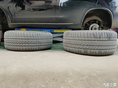

前后配的467M又亮了,后轮确实比前轮宽很多,宽度其实感觉够了,就是这个19寸实在是寒碜

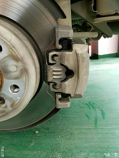

左后轮更换完毕,就剩右后轮了,马上就全部搞定了

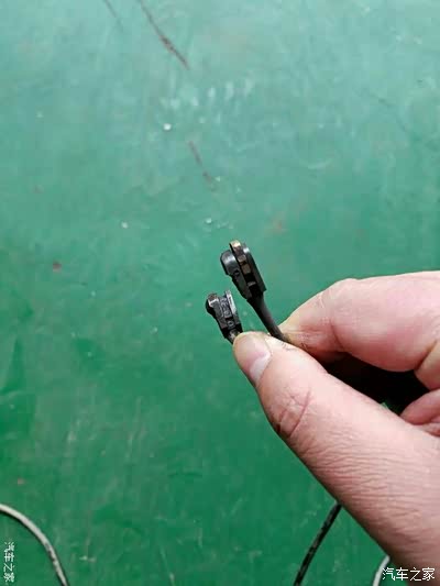

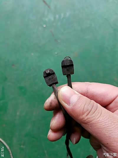

看看感应线,这是旧的前后轮感应线的对比,前轮电脑显示剩余600km,后轮5000km,上面那根还有触点的是后轮的线,下面磨平了的是前轮,如果不想换感应线,那报警5000km的时候就去换刹车片吧![]()
从侧面能更直观的看出触点磨损情况,所以,如果你不想换感应线,那就报警提示还剩5000的时候就去换刹车片吧,不过线一根两百块,也无所谓了

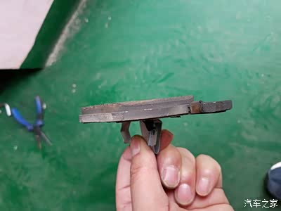

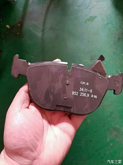

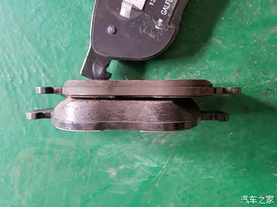

这个是换下来的后片,其实感觉还能磨蛮久的,不过竟然换就一起换了算了,省事
这个图可以看出,内侧的那片磨损情况比外侧那片严重,这也就更加证实了,分泵的作用力是作用在内侧那片上面,支架就是给卡钳活塞固定的,哈哈,勿喷我啊,谢谢![]()

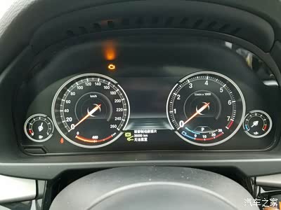

全英文的说明书,看不懂,最后那个图我倒看懂了,所以说图像才是全世界通用的文字啊,呵呵,到这里已经全部搞完收工了,师傅试了下车,没有磨铁的异响,没问题了,一切正常
又成为了35000km,又可以慢慢磨了![]()
