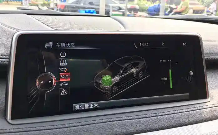

我的新款X6是15年10月提车的 来说说机油消耗的问题 看到论坛 新X5 X6 很多人也有这个问题 还有人估计去保养就没看机油消耗
首先(首保) 新车前面我3000公里特意观察了下机油满格的没消耗 当开到7000公里的时候发现掉了2格子(不知道开到多少公里开始有消耗的)
然后8000公里去保养了 加的是壳牌的 5W-30 (我当时怀疑就是换了机油的问题以前宝马用的是嘉实多的0W-40)
第2次保养 第一次保养是8000公里 开了6000公里到14000公里时候也是没消耗机油 满格 然后开到15000公里消耗了一格
开到16000公里 一共消耗了2格 然后 去保养 要求用嘉实多的0W-40,4S说没货 只有壳牌的0W-30(比5W-30贵出50多元一升吧)
总结下 用了0W-30的机油 开了8000公里到24000公里时候发现没消耗机油, 目前开到25000公里时候发现消耗了1格(等一下配图)用了价格贵的机油明显机油消耗减不一样了 我开始有理由怀疑壳牌的机油比嘉实多的便宜 在用的持久上差了时间开长了就开始消耗机油了
用4S壳牌5W-30机油 前面5000公里是没机油消耗的 开了6000-7000公里开始有消耗 到了8000公里出现消耗2格
用4S壳牌0W-30机油 前面8000公里没发现机油消耗(和5-W30比明显好多了) 开到9000公里开始消耗1格
这样开满10000公里 也就掉1格机油 这样以来消耗可以接受
如果用嘉实多0W-40的机油 不知道会不会有消耗呢? 垃圾4S不提供嘉实多的0W-40 也不许用户自带机油
无聊就写个大家看看 希望对大家有帮助 以后机会用嘉实多的0W-40机油 看看会怎么样
更新有车留言:他以前也用4S(壳牌)5W-30机油 开5000公里就开始消耗机油 改用 嘉实多0W-40 开一万也没消耗
