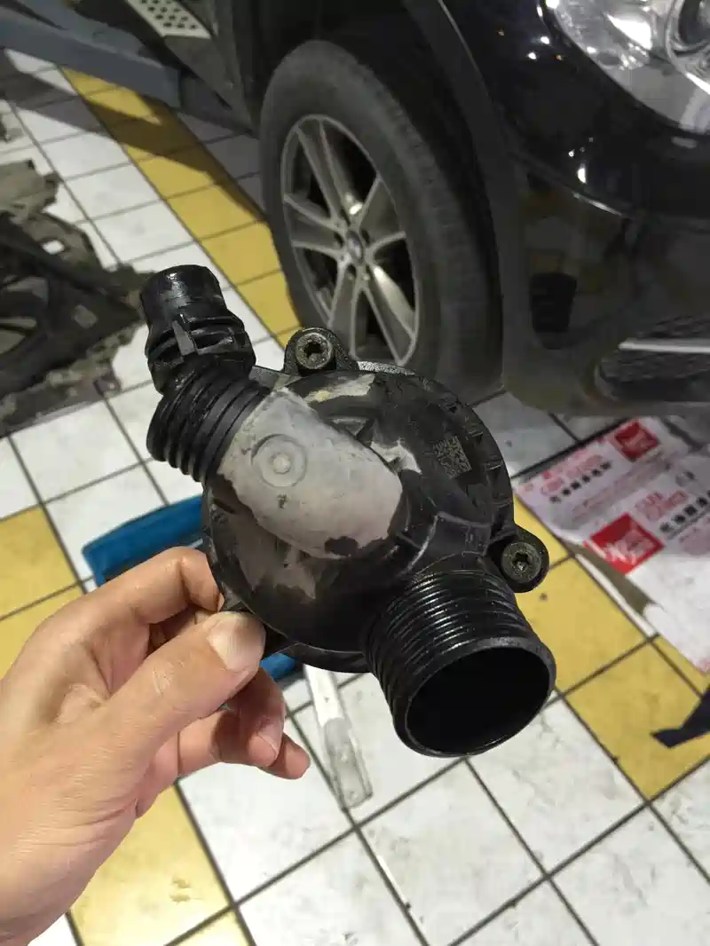

12年x5开五万六公里,这一段发现散热风扇有时很大声地高速运转(有时开一段路十几分钟出现、有时一启动就有),呜呜呜的声音要把引擎盖掀翻一样(明显反常),一直对车子运行状况比较敏感,立去维修点看了,说是防冻冷却液不好浓度很低基本是水了,电脑检测水泵偶发故障。于是更换防冻液460大洋,开回家路上二十几公里一切正常,天热开空调十来分钟行了几公里突然警报出现,提示发动机过热。艹,没换之前还只是风扇快,感情一换完防冻液反倒发动机亮灯了。维修店的解释是,防冻液比水稠所以运行更不好了,于是两天后打算开去再做检测。一路过来三十几个公里,没问题,风扇也没高速运转的声音,于是快到维修店时开了空调冷气试验一下,果然风扇转的很大声,不到五分钟发动机过热的警报响起,叉叉,这什么鬼。到店检测后,决定换电子水泵顺便把据说也易坏的节温器一起更换连工时费4600哭晕,据技师说x5水泵故障率很高。查了下好像2012的x5曾有因为水泵召回的批次,不知道是不是那时的隐患。对这些部件也确实有点云里雾里搞不清状况,拍了几张照片,打算把换下的电子水泵和节温器带回家肢解,看看到底坏没,怎么坏的,俩小东东这么贵
