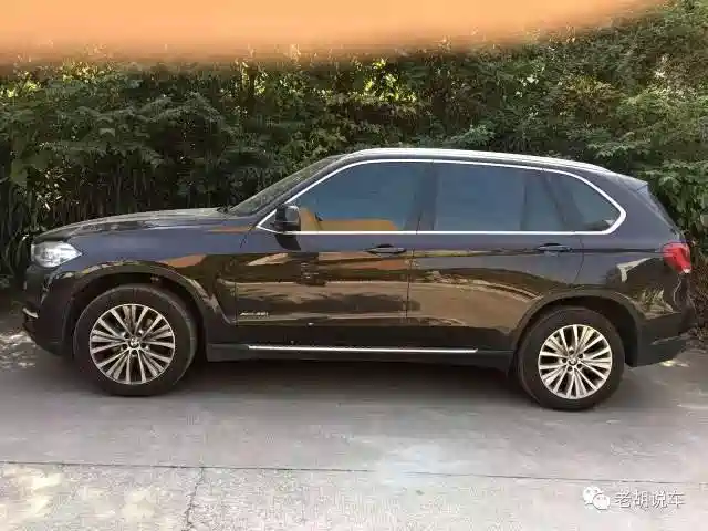

从1999年第一代E53 X5到现在的第三代F15 X5,宝马用17年的时间完成了家族基因对一款SUV的成功注入。这种家族基因不仅仅局限于外形、内饰,更包括了来自底盘、动力总成、人机交互等等领域。这部F15 X5购入已快两年,跑了37000多公里,基本上是我一个人跑出来的,之前一直对SUV的运动性不作期待,重量、重心、体型都是“菜车”的特征,F15改变了我对SUV的认识。
