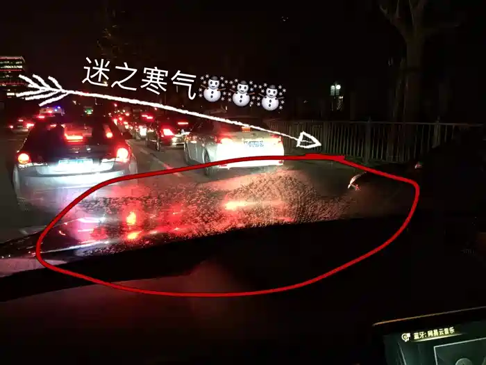

一开空调前档外玻璃就有冰雾,有谁遇到过这个问题吗!
chenxifong
0浏览 · 2016-07-19 16:56
怎么解决的啊,好像是第一次保养的时候出风口有异味然后
做了空调清洗,会不会洗出问题了,

楼主你好,因为你的问题是前挡风玻璃的外侧起雾,所以开启空调除雾或吹冷气是没用的。反而,是因为你开了空调冷气,不断的向挡风玻璃吹冷气,而这时外界的温度比驾驶舱内与玻璃的温度高了(很多人说反了),而且湿度也高的情况下,外界就会开始积水气。用雨刮刮没了,但一会儿照样会有,因为湿气不断的聚集在冷的玻璃上。真要解决这问题就是别把冷空气向前挡风玻璃吹。或者可以开启暖气,使得玻璃内外的温度平等等的方式来解决。有时这问题也会在侧面两面的玻璃窗上引起,也是因为内部开了制冷空调而外部湿热所引起的。或者可以开一点窗户来达到温度的平衡。
起雾有两个条件:一个是湿度过高,一个是温度过低,两者缺一不可。

我也碰到过这问题,又是刚下完雨,试着开了仪表盘的上出风口,
结果完全傻了,原来一块,现在几乎整个都没法看了,
雨刮也没用,刮了马上又有了然后只好停车查看了下
问题就出在空调上,车内的温度影响到前挡玻璃了,
外面湿度大在话,玻璃比外面冷,自然就把水蒸汽结在外面了
白天一般没这问题,一般都是晚上,或者雨后湿度大的时候
解决也很简单,开个热风让仪表盘上的出风口吹会就没了
自然风也可以,就是不能吹冷风,玻璃温度上去就没事了

有可能是蜡或者什么溶剂粘在玻璃上,污染的那块爱凝水,以前我遇见过。用玻璃清洗剂清洗一下。
