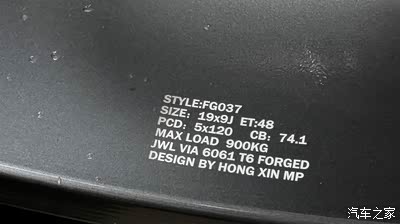

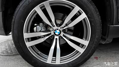

后来,我开始在市场上找新折车件,但是真的不好找,能网上找到的全是国内杂牌厂出的仿品,安全没保障肯家不敢用,原厂的300M是铸造,而且20寸还是大了,干脆,把300M改成X5M款的数据,前ET48 后ET21,真是完美的数据哈。
最终,我找国内最好的品牌---戴卡代工锻造,一个月后的今天,花了几小时改好了,(这里要感谢下安装的师付,免费把卡钳重喷了银色,好看多了)试开了下,提速没任何影响,由于后轮距更宽了,高速过弯,明显的,盘子更紧了些,刹车距离也变短了。

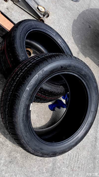

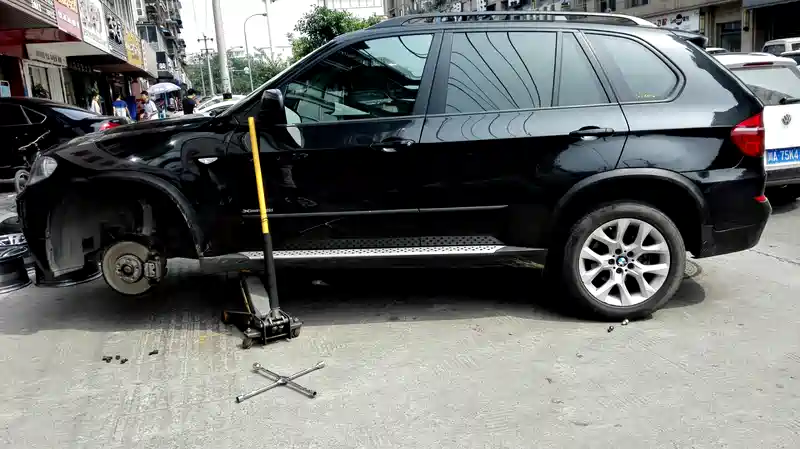

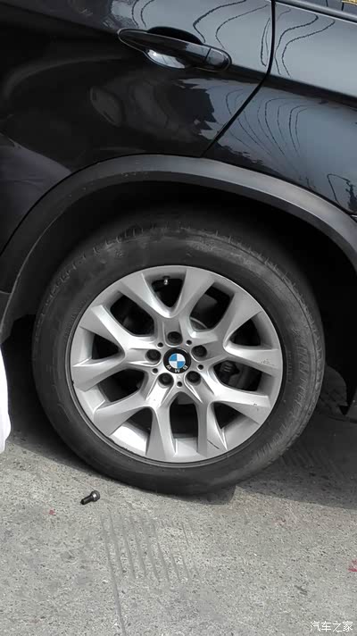

轮胎还在送来的路上,先拆两前轮等。。。

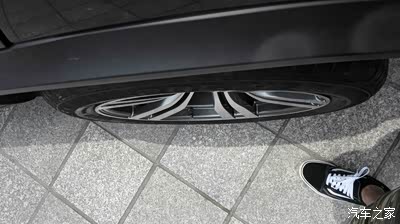

个人不喜欢这种把刹车盘挡的死死的轮毂样式

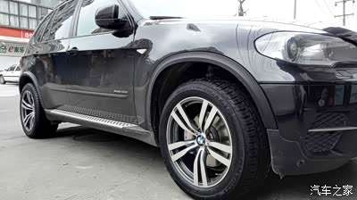

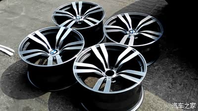

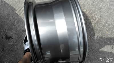

新的锻造300M昨晚刚到的货

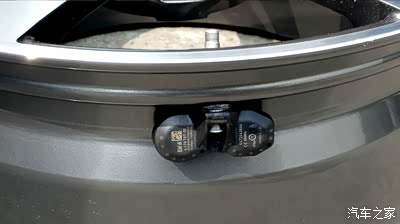

测胎压的,坛内有些兄弟有些不知道原厂的轮胎内有这玩意,在升级轮毂时忘了拆回来。就这么白白的送人了。。。
戴卡的标,很多宝马轮毂也是国产的,比方说我拆下来这个

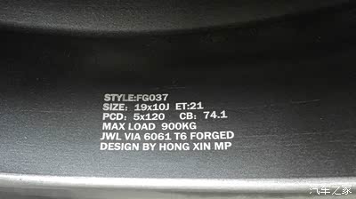

X5M的数据,完美复刻

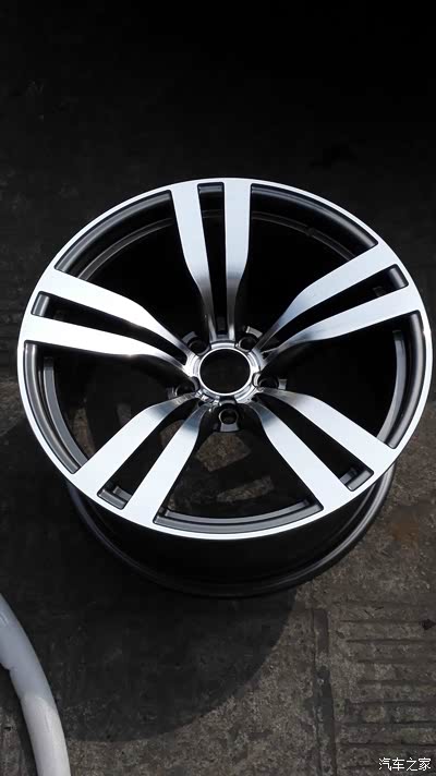

刹车盘落出来是不是要好看些

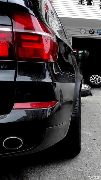

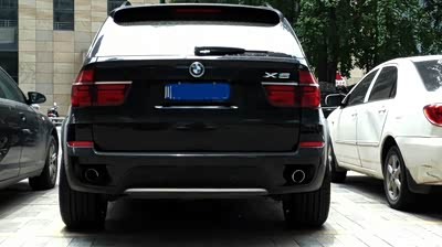

当然后轮285,轮眉必需加宽,九 百 米搞定哈,台湾产
两轮明显比原厂的宽了,从后面看两脚叉开的感觉更扎实。

轮眉加上后,基本差不多
