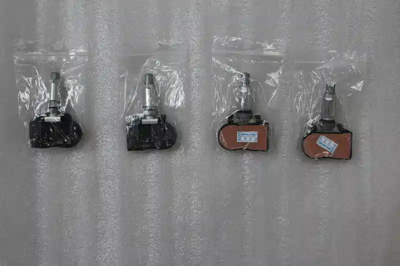

产品很简单,就这个四个带传感器气嘴芯,问过师傅之后,才知道14年之后的X5原车有带接收器的,所以只需要把原车气嘴换成带传感器的就可以了
