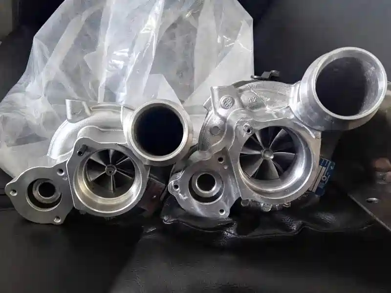

“史上最强”不只是用来吸引眼球,我敢这么说还真有一定根据:俩月前在之家发了一篇帖子“终于等到改发动机的时候了”,上面列出了一串暴改清单,并承诺一周后给出结果,期间还有战友问我为何迟迟不更新。症结就在这:涡轮。之前订了一个stage1 turbocharger,死活装不上,后来联系厂家做足了功课,才知道业界还从来没给这款新X5定制过涡轮!在此科普下(知识有限,说的不对请指正),定制涡轮是小众产品,各大品牌有自己指定的涡轮生产商,此外,还有为数极少的涡轮改装厂家。给宝马做涡轮改装的业界就两家叫得上名字的:Vagas和Pure Turbo,都在米国,且他们都未生产过给X5 N55发动机专用的涡轮,我,是第一个!这一等,就是两个月,直到愚人节的今天。上图!
To be continued.. 重头戏将在下周奉上,全面讲解性能提升和驾驶体验!
1. Vagas VS. Pure Turbo左边是Vagas stage1涡轮(装不上),右边是Pure Turbo给量身定做的Stage2涡轮。外径其实是一样大的,但里面的风叶直径差了不止1cm,进气压强提升25%,出厂价3000多美刀。别小看这玩意儿,有了它暴改ECU动力参数就有了底气。下面再多上几张对比图:
