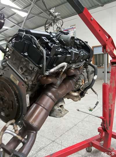

大修原因:废气触媒氧传感器总报警、冷车发车时需要带一脚油门
上图

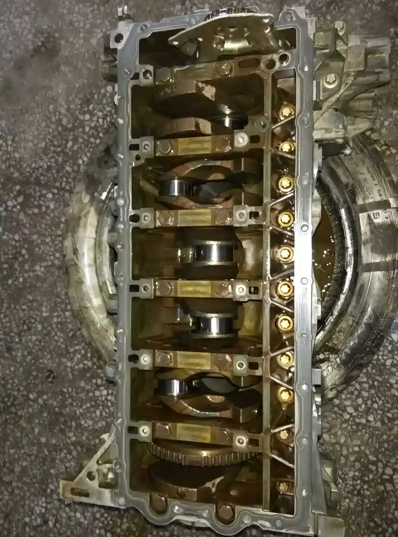

缸体还算干净

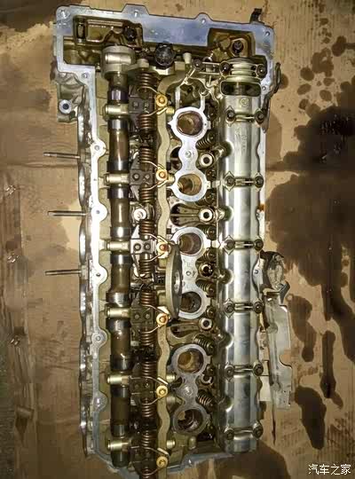

带可变气门升程装置的缸盖

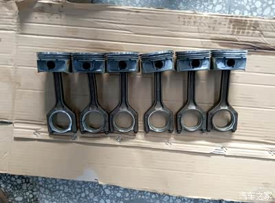

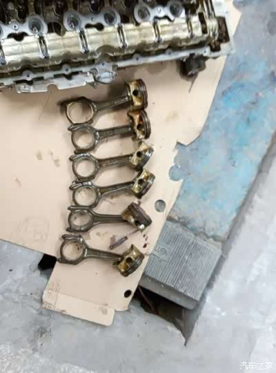

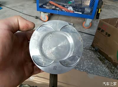

拆下的活塞(仔细看)

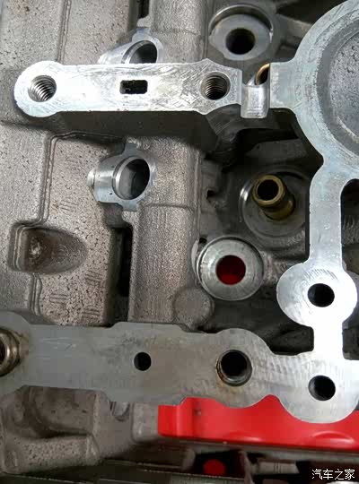

偏心轴位置传感器

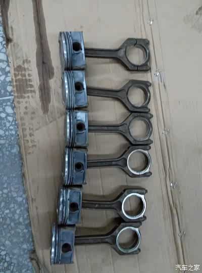

洗干净了,发现什么了吗?有一根连杆有明显弯曲,还有一根也有轻微弯曲,用自己方法测得连杆长度分别是:
二缸连杆只有110.60毫米,
五缸连杆只有111.46毫米,
其余连杆均在112.00±0.08毫米内。

可变正式关键部件

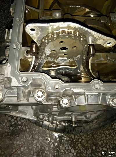

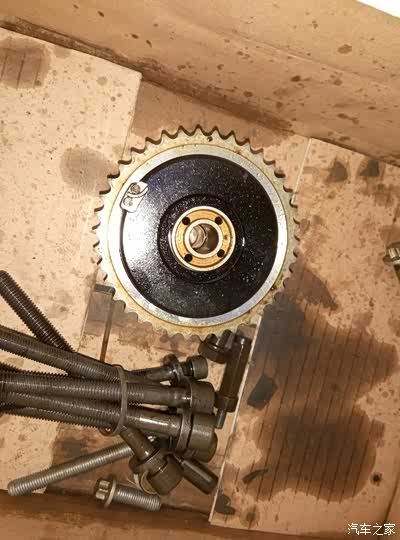

机油泵驱动链条

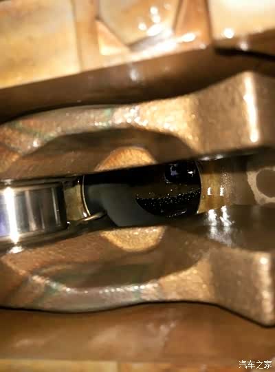

清洗干净的缸体,里面油道水道通通清洗干干净净

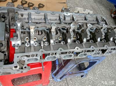

准备装配了
