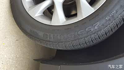

轮胎已经处于生命后期了。预计将会在20000公里内换掉了。

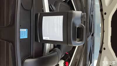

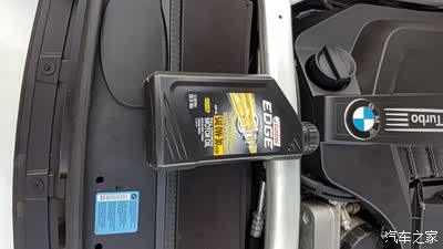

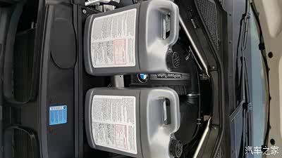

首先就是机油。机油按照宝马官方建议的一共有如下型号:
Castrol(嘉实多) Syntec European Formula SAE 0W-30
Mobil1(美孚) SAE 0W-40
Pennzoil(彭斯) Platinum European Formula Ultra SAE 5W-30
Valvoline(胜牌) SynPower SAE 5W-30
最后我选用了嘉实多的。理由嘛,BMW店里用的其实就是嘉实多啊。。。。。本车一共需要6.7品脱。所以得7瓶,我买了8瓶还有一瓶备用

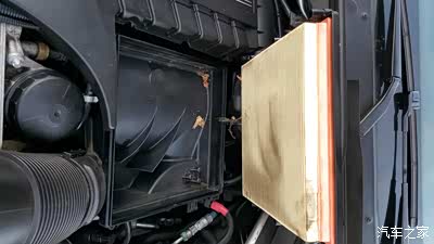

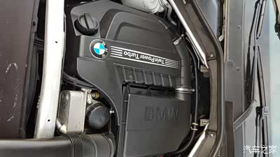

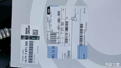

先上发动机滤网:
然后开拆:

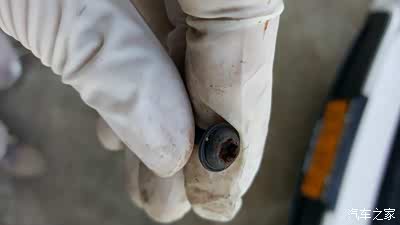

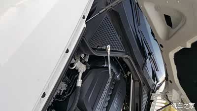

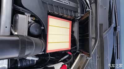

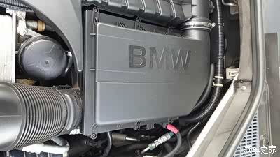

就拆这个地方,看见没?一共6颗螺丝,有一颗还锈了。。。这个螺丝是两段式螺丝设计,不用完全从盖子上拆下来,拧一半就好了。

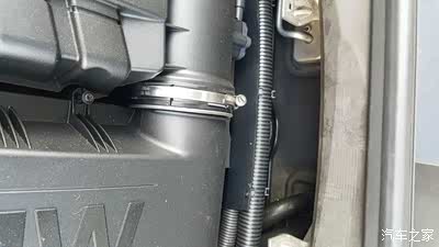

但是要注意下图这个地方扎环螺丝要松开,否则盖子也是打不开的,不用完全拆开,松开就行。然后打开盖子就看见发动机进气滤网了

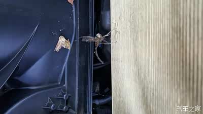

打开以后就看见上图中两个不明飞行物。。。。

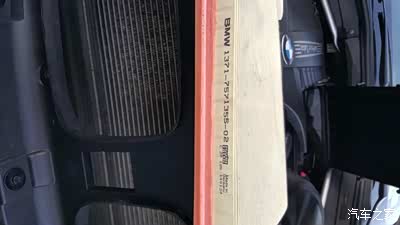

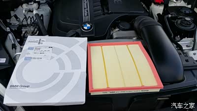

看下图查下来的滤网就看到了。。。就是MANN代工的。。BMW包装的要27美金,MANN直售的只要22。。。

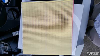

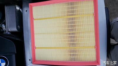

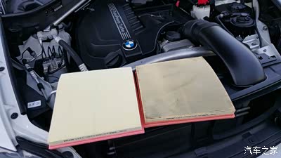

新旧滤网对比:
好像也不是很脏。20000多公里前换得。。。我们这儿的空气质量还行
好了,清洁干净,不明飞行物埋葬掉,滤网换上去,盖上盖子上螺丝。结束。发动机空滤,更换零件成本:27美金,人工费0。

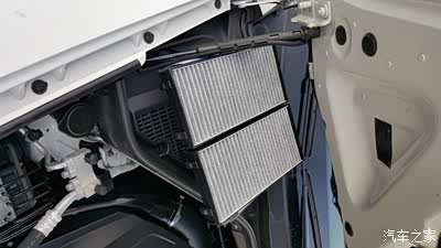

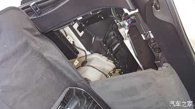

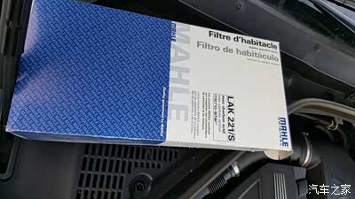

然后是空调滤网:

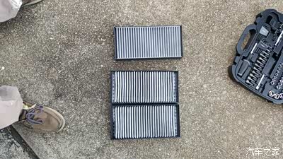

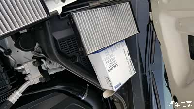

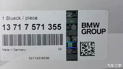

既然知道代工这个梗了。。。那就不能再让BMW黑了。。直接上MANN直售包装的东西。这东西一包两个,MANN直售32美金,一样的东西有了BMW包装收你94美金还不打折。拍照放的地方就是要拆的地方。

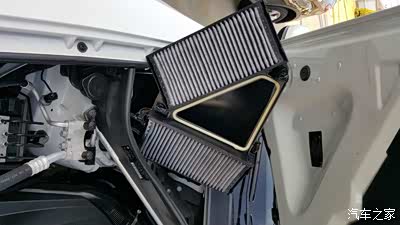

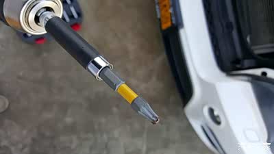

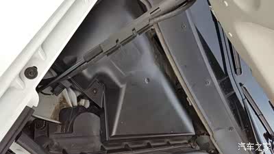

拆左边这部分就好。用1/2英寸套筒。这个不是螺丝,是卡口。卡位旋转1/4圈就松开了,第一层是四颗
拆开第一层就出现真正空调滤网的盖子了,也是四颗卡扣,旋转1/4圈松开即可:

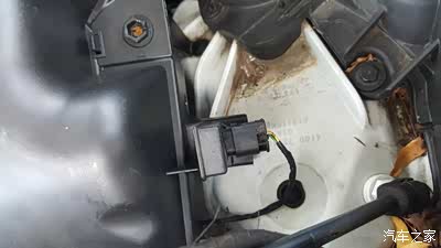

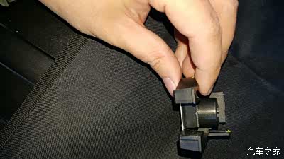

注意这里有个检测器,我不知道检测啥的,但是这个不用拆下来也可以更换滤网,注意别伤到线就好了
拆开以后是介样的。拆开以后我就后悔了。尼玛这需要换么?想想算了,不能浪费了我拆的劳动,换吧。。。
右边两个放一起的是换下来的。左边单独放的是新的。20000多公里,完全没感觉。我已经猥琐的把旧的收起来了。。再过30000公里再换上去。。。。

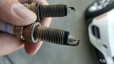

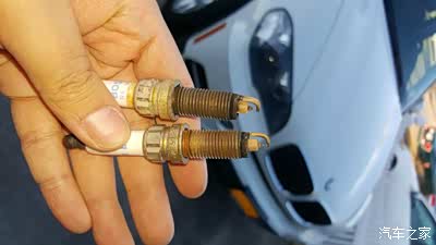

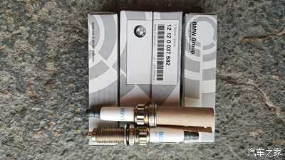

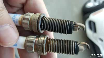

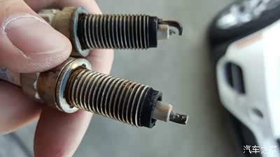

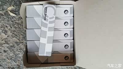

原厂火花塞6个,尼玛爹又被坑了。这玩意就是博世代工的。BMW包装17美金一个,博世直售只要12。。。坑爹啊。。。。这东西要拆的地方比较多,如果简单拆只能换两个,另外四个藏的比较深。另外紧火花塞的力度需要17磅,而且还要去专门买个扭矩扳手。所以交给社区附近的修理店做了,工人费200。
换下来的火花塞看起来貌似还好。10万公里,说明这边的油品还凑合。。

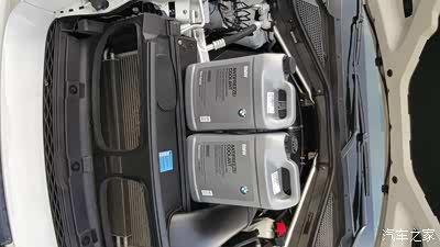

水箱液更换。这个更换的时候需要一个抽液体的工具辅助。。水箱液更换需要两加仑,这玩意加的时候是要兑水的。。。这个兑水不是卖猪肉要被鄙视啊,就是要兑水的。50/50比例。水箱空间刚好要4升,也就是2瓶液+2瓶水了。25.25一加仑。换时忘记拍照了。。。

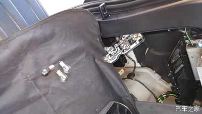

另外还做了一些灯泡的更换,简单到没什么可说的

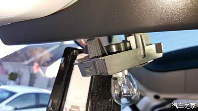

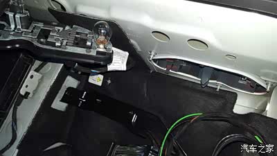

左后刹车灯和转向灯更换。灯泡1.5元一只

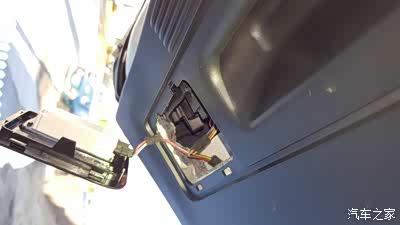

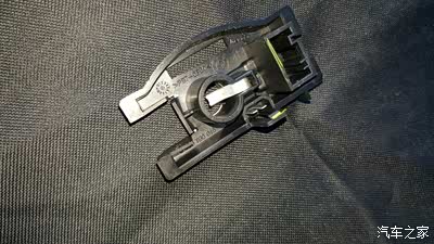

第二刹车灯更换。第一次拆的时候把灯总成拆坏了。后来又在网上买了一个换上去。。
这个是坏掉的总成
新换上去的总成。总成27.03一个,挺贵的。

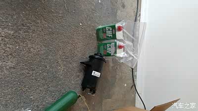

以下是待完成项目。。。慢慢来吧,不急。
刹车油一壶38块。
转向机油和油壶100.75一套。
