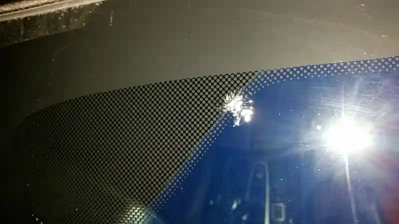

高速上被弹了~怎么办?能修复不??走保险麻烦不?多少钱呀??
这样麻烦不??咋整?修复液行不???

宝来
没裂的话无视就是

里面摸着没裂缝,外面只有一个点是粗糙的,感觉是外面和里面中间部分裂开了

里面外面摸着没裂,玻璃中间弹次了~

宝来
执着丶追求 2015/11/20 20:24:31 发表在 4楼
里面外面摸着没裂,玻璃中间弹次了~
那就没事,这是避免不了的

但是外面看着一个蒙蒙的白色圆,5角硬币大小~

这样的伤痕应该可以修复,找一下当地比较大的美容店、修车店试试

我500公里,高速上也被弹了下,玻璃外面有微小的缺损,有裂缝,没击穿。只能说运气不好,据说可以补,回头我贴膜的时候去补掉。

修补一下将就吧,就算玻璃险换新的也未必有原来的装配水平。我家那辆三系,刚开始也是小石子崩坏了,没管它,过几天居然裂裂纹扩散了。郁闷,只好走玻璃险换了新的。

买个防裂胶水滴一下,不怎么好看,但省得换玻璃(密封性总不如原厂)。滴胶水之前切忌开冷气或暖气!!!不然玻璃裂成一条线就只能换了。挡风玻璃是双层的,所有不用担心里面漏水

短时间没有去修复,会不会渗透水进两层玻璃中间呀???

暂时不修复会不会渗透水进去啊?

为啥不走保险换掉?多不安全啊,再说看着别扭,要是我肯定换掉。哪怕自己掏腰包

我也在高速上弹过,花300元找一家汽车玻璃修复的就行。

很难有原厂,安装工艺肯定是没法比,后期毛病多。害怕

不会的,楼主不用担心!只是一旦遇冷或热、开太快时,外部受压过大时都非常容易裂开!还是尽量早点滴胶水(专用车玻璃防裂的)比较好,不然玻璃只要横向或竖向一裂,那除了换别无他法

我的比你还严重,用某宝 98的那款修复液,至少修复了80% 。只有自己细看能看见,有点透明塑料的感觉。 记住要在大太阳低下 修复。。。

    换玻璃就是麻烦,密封和隔音是关键呀
