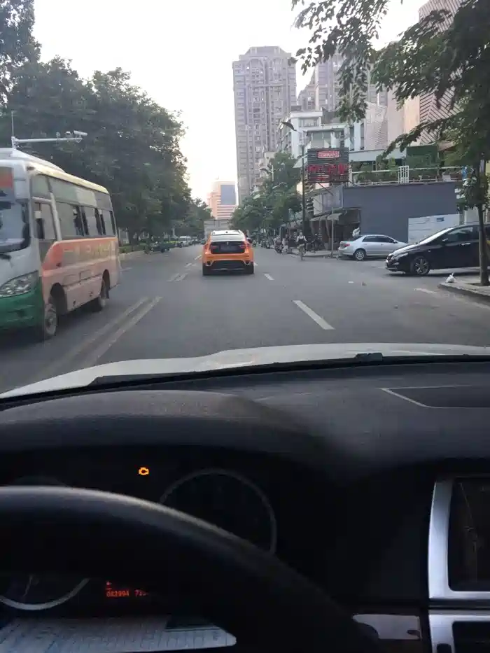

想到就发一时找不到照片 注意发动机灯

车子挺多年了 老爹退下来的,到我手机接近8W公里 过了8W大关修了无数次,之前动不动发动机故障无法提供全部功率 该换的换 该修修,现在没出现过了 不过就是发动机故障灯常亮,消也消不掉,检测出来说是汽车电脑模件有问题,换新的万把元订货一个月,也不知真的假的。然后就是开快点转速高些是不是提醒 行驶稳定性实效 4x4 Xdrive失效什么的,重启动就好了,老是测不出什么,汽修厂说带着故障去测 有次刚好提示故障去测也测不出什么 重启就好了。醉啊 求大神解答 偶尔载女生 客户 噔一声出来提示故障太丢人了

作下补充 发动机灯常亮,但电脑显示无故障
