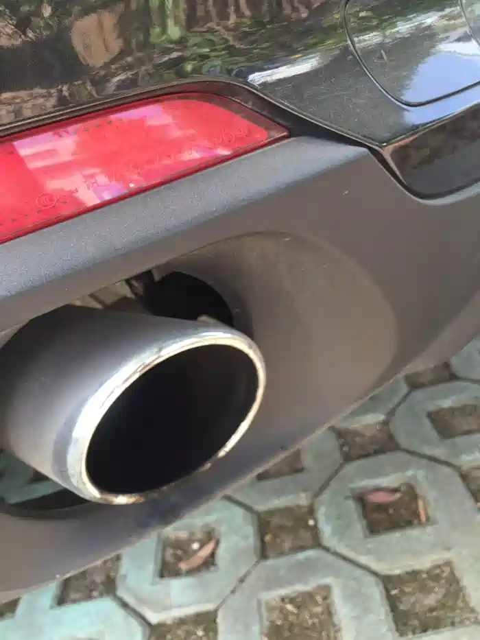

本人于今年9月份提的领先,从一购车回来,车每次冷车轰鸣声特别响,4s店给的解释是冷车启动都这样,所以就没在意。今天早上在看老婆倒车的时候发现一个很严重的问题,就是只有左侧排气管出烟,右侧的没出,近车一看,左侧的排气管黑的一踏糊涂,右侧的很干净。这是为什么?求各位大神赐教!
左侧
右侧

就是这样的 等你转速到了3000转的时候就会开启。从而保证了动力

      新x5的右侧排气管出口有个电磁阀门控制,我的车右侧排气管的电磁阀弹簧已经拿掉了,我哥们老款的x5右侧排气管出口控制阀是气动的,有一个小铁销,拿下来再把排气口处于开启状态,用铁丝固定好就可以了,我亲手操作的很方便,我的车新款x5排气管出口是个电磁阀,把上边的4个罗丝取下,把里边的回位弹簧拿下来,把阀门开至常开状态,有一根小铁丝固定好,然后把电磁阀装回去,4个螺丝上好,就ok了,整个工程5分钟搞定,就是凉车启动声音有点大,过一会声音就小了,动力没有什么异常,现在两个排气管早晨都冒热气,对称完美,就喜欢看两个排气管出气,想看图的后补发图
      LIWENSHENGX5 关禁闭 已屏蔽
      没有啥感觉,动力是没为题的,猛的加速比原先噪声稍微大一点点,宝马x5本身这款车就偏于运动型,开过宝马x5的朋友,也知道这车提速的声音也是可以的,有车的可以试试的,不行可以再装回去的,个人感觉噪音不是很明显的大,完全能接受的,车友可以试试的
