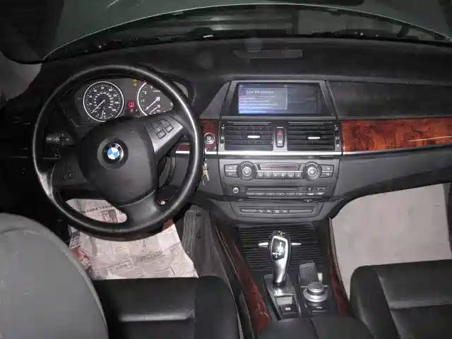

一辆08年的宝马X5雨刮只有自动档 一二档不会工作!
经过技师的诊断排除手柄故障! SSSS报价6580 sss报价4500 广州百车安经过查询不用换总成可以单边换雨刮手柄SSSS一半不到的价格几乎搞定了!
第一步拆出气囊!小心气囊插头与众不同的是双黄蛋两个炸药包!
拿掉方向盘后 上下均匀用力拆出饰板盖子!
出型了!
小心背面插头总线!
白色箭头位置的就是了 可以单独拆卸更换的 注意细小排线!
一切按原路返回!清理内饰收拾干净交车!
