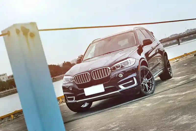

       近段时间有点忙,但即使工作再忙,每天也会抽出一些时间上汽车之家,浏览各种汽车资讯,同时筹划宝马X5改装之事,导致常常深夜未眠。说改就改,上次发【提车作业】的时候就讲过,会进行后期的升级改造,目前已经完成了「轮毂」方面的升级改装(外观也做了点小修改,排气这两天内也准备上了,不过包围和贴膜改色还没决定好,大家有什么意见?),鉴于上次本人拍摄比较渣,这次也拜托了好友进行大片拍摄,忙了大半天,今天就先为大家上个作业。
       其实宝马X5充其量只是一款城市SUV,车厂定位也是偏向于公路行驶,也不是什么硬派越野车,不明白某些人为什么非要拿越野或是爬山涉水什么的来说。所以,既然它不是天生走越野范的路线,为什么我不能走动感范、甚至VIP范、低趴范之类呢?
21寸VORSTEINER V-FF103 轮毂加身
       深受论坛玩家毒害,现在都比较流行改大尺寸的轮毂,特别是SUV类的21、22寸铃,在选择轮毂时,我比较关注品牌、款式、性价比这些方面。所以最初选择轮毂是也在VORSTEINER和VOSSEN两个品牌中纠结过,这两个品牌都是主打高品质轻量化轮毂,但据闻VOSSEN有部分轮毂是由国内代工生产的,而VORSTEINER全系轮毂均为美国进口,价格上VORSTEINER V-FF系列(旋压制造系列)要便宜一些,性价比更高,所以最终投到VORSTEINER的怀下了…
       最后订的是VORSTEINER V-FF103轮毂,款式感觉很不错。后来发现与之款式相仿的的其他品牌也很多(轮毂款式设计貌似都是你抄我,我抄你,说不清谁是始祖),但那些杂牌、山寨品牌的产品,在强度、轻量化、品质上显然是无法与一线品牌相比的,毕竟一分钱,一分货这个道理,在大部分情况下是正确的!
图:21寸的VORSTEINER V-FF103轮毂,造型类似于5个「Y」型组合而成。
图:对于有选择困难的我来说,配色也是一个难题,轮毂颜色有:光泽炮铜色、银色、黑色三种选择,样式上有:标准款、凹面款、深凹面款三种选择。
图:配色时考虑了很久,也咨询了不同阶层朋友的意见,最终选择的是前轮:标准款(光泽炮铜色)、后轮:深凹面款(光泽炮铜色),效果看起来帅帅哒~~
图:霸气的「V」字标即为VORSTEINER标志,这是每个车迷心中的奢侈品,绝对的!!!
图:后(hao)改(wu)的(jie)车(cao)标,瞬间变xDrive(四驱)!!!
图:前21*10J、后21*11J的轮毂,搭配前轮285/35R21、后轮325/30R21邓禄普轮胎,防爆轮胎是首选,这个轮胎肯定比原厂的性能好。
图:旋压制造的轮毂,可以令轮毂更加坚硬,在轻量化上有先天优势,这个不懂的可以去问度娘。
图:21寸绝对帅爆,一下子群众的注视度更高了,回头率那是不用说的!小小虚荣一下,被拍砖啊!
图:现在感觉原厂刹车太小了,不太好看,大家建议改吗?如果改,有什么品牌推荐的吗?我只考虑进口一线品牌!
图:换装加宽的轮眉,由于轮胎太宽,四轮展现类似宽体的效果,如果没有改装或加上轮眉哈的,真的不好看,下雨天时喷得后车身更是狼狈。
