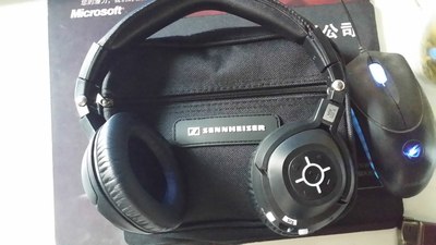

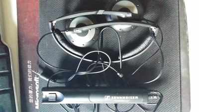

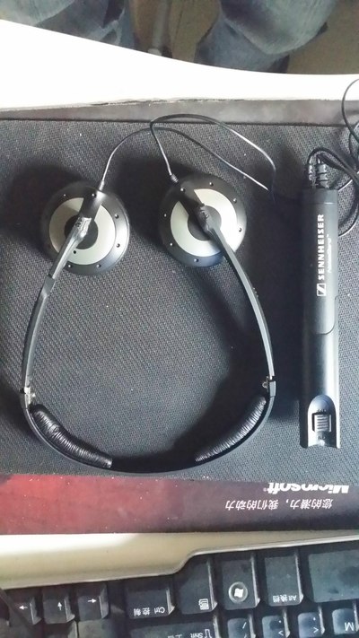

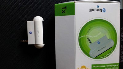

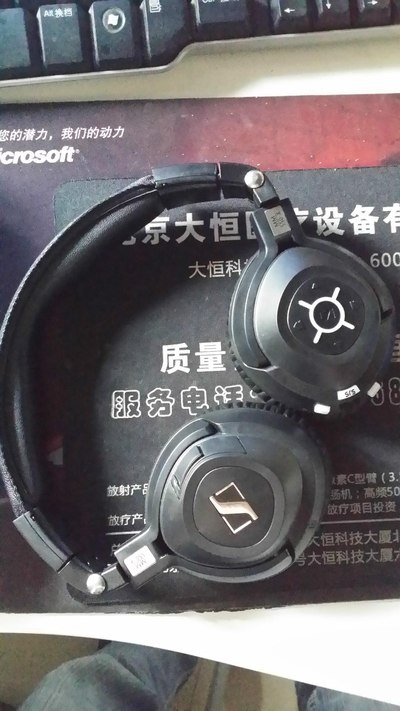

X5到手一个多月了,订的是尊享,带后排娱乐系统。原车很坑爹,竟然没有配后排无线耳机,这点奔驰就比较厚道。研究了一下,这个娱乐系统使用的是蓝牙无线连接方式,试了下使用普通的蓝牙耳机无法连接。网上宝马专用的蓝牙耳机要近2K大洋,不带主动降噪系统。以前出差多有一个森海的PXC250,这个是带主动降噪的有线耳机,在车上试了试效果不错,不过带着一堆线和控制器很麻烦,尤其不适合小孩使用。后来发现了森海的MM550-X,无线蓝牙耳机,买来试了下,还是无法被原车系统识别。在万能的X宝上淘了一个蓝牙适配器(音频发射器)。查到后排耳机口终于实现无线连接。效果很好,后排使用耳机,打开主动降噪,可以过滤大部分车内噪音,并且前排听音乐也不影响后排看节目。废话不说,上图。
森海的PXC250耳机
带一堆线麻烦
控制器很麻烦
森海的蓝牙无线MM550-X
很简洁吧
带主动减噪系统
蓝牙适配器
