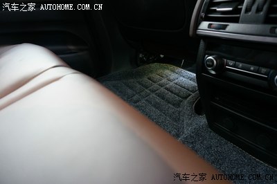

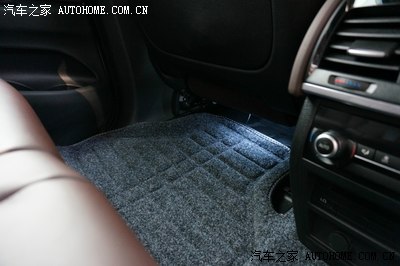

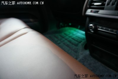

后排脚窝灯在网上买了LED灯,直接并联到前排脚窝灯上(自己做一根连接线一端3芯一端两芯,这样就不用破原车的线了)缺点是只能与前门同步,后门的控制端没有找到。

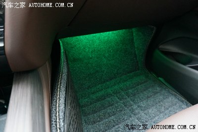

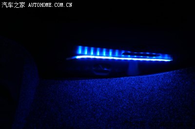

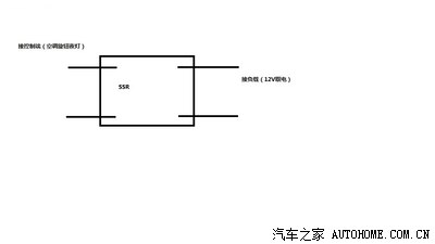

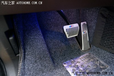

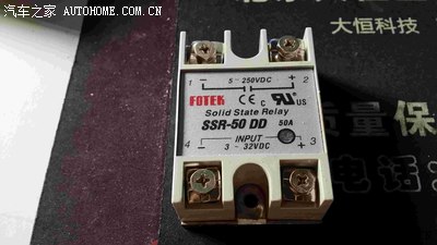

氛围灯比较麻烦,找一个直流直流的固态继电器,控制端接空调旋钮的夜灯,负载端接手套箱内保险盒的空端子。同样做一根2芯对两芯的连接线,不损坏原车线。效果还是不错的。
固态继电器
接线图
后排脚窝灯效果
氛围灯效果,蓝色

氛围灯效果绿色
安装位置
