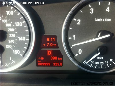

       6月14号从天津买车回来,放在车库一直没开,等手续,7月11号手续到,13号上牌,也经常到论坛学习,发现X5有许多功能被隐藏,后又在朋友车上发现与本人地图不同,12款的车装的是09年的版本(在天津汉化时没收费)。上网淘,11月26号没事,进两个小时安装,一次成功,13年的,谢谢BM小喜的帮助。
        本月10号网购刷隐藏,巧了,店主说郑州也有一位X6车主当晚也刷,X6先刷,用时1小时40分,本人的后刷,用时50分钟,成功开通以下功能:
             1、长按遥控器锁车键折叠后视镜(很酷,美规车原来没有)
             2、遥控器可以控制升降玻璃 (美规车原来只能降,不能升)
             3、车内后备箱键可以关闭后尾门(便利)
             4、遥控器可以关闭后尾门 (大爱,美规车原来没有)
             5、行车中可以设置导航
             6、发动机熄火自动解锁门(方便,不用总要解释开门拉两下)
             7、个性双闪(有趣)
             8、行车中可以看及时速度(不太准)
             9、关闭免责声明
            10、空调记忆上次熄火状态(便利)
            11、雨刷断电自动复位(BM脑残)
            12、开门状态下可以一键升窗
            13、关闭大灯旁边的小黄灯
            14、仪表盘常亮
       大概就这么多,有一些我的车原来有,还有一些用不上。谢谢gzhuage8帮助。
       本帖非广告,算是长期光潜水学习交的作业,希望对各位有帮助
11月15号的记忆
