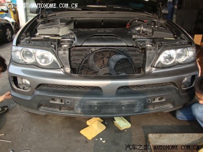

05款的X5 3.0 空调有时不够冷,经过师傅检测发现是电子扇有时不工作造成空调散热不够,所以有时不够冷。由于电子扇电机密封性比较好,不便于维修,所以换了一把新的,由于自己电脑水平不高,图可能有点乱,望大家谅解。

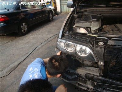

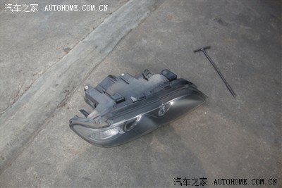

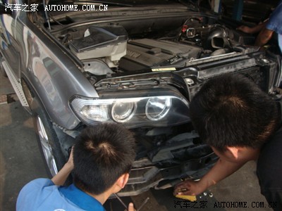

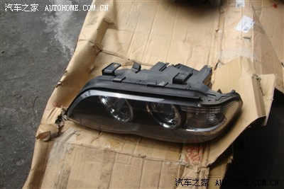

刚拆下来的大灯

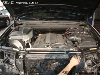

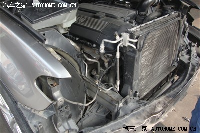

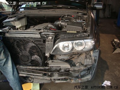

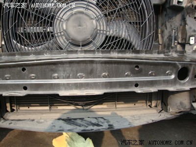

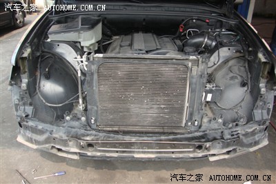

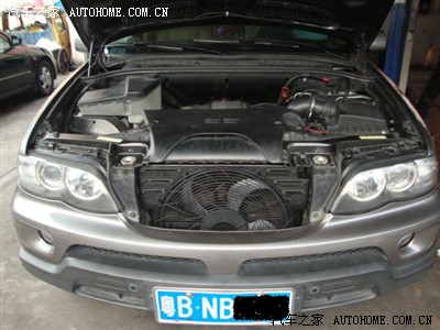

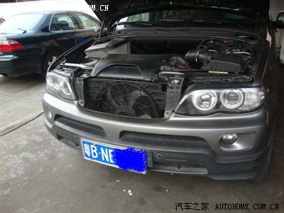

这是空调的散热网,电子扇已经拿下了

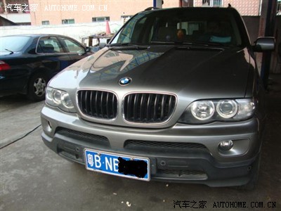

还认得出是宝马吗

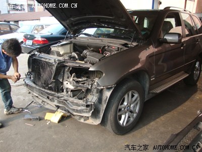

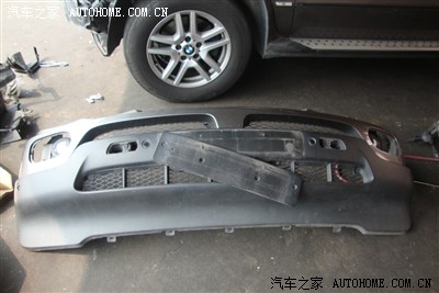

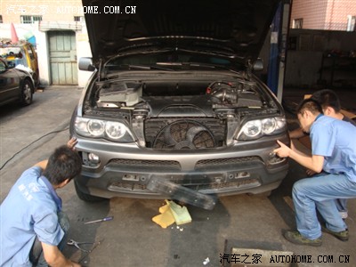

拆下来的前保险杠跟牌照板

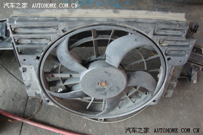

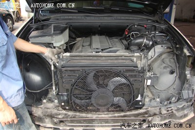

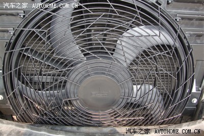

这就是原车拆下来的电子扇,已经坏了
左边的大灯

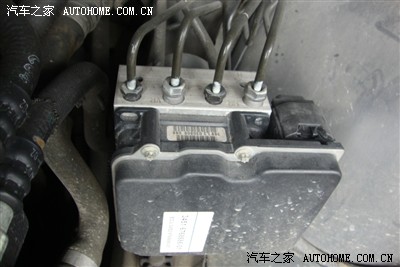

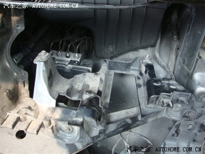

ABS泵

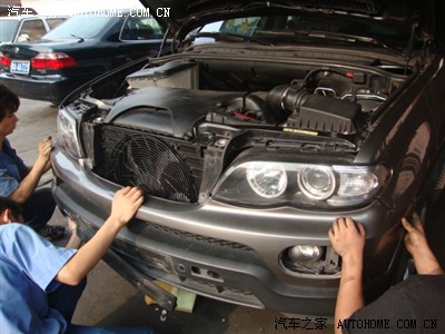

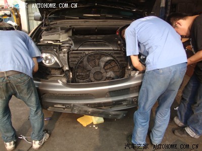

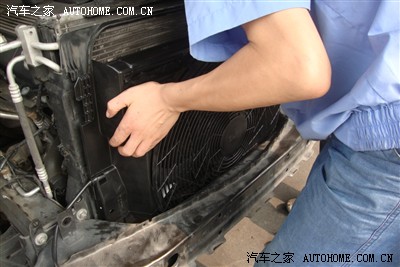

正在装新的电子扇,不便宜啊,比我一个月的工资还多。
很给力的师傅,一点不能马虎哦

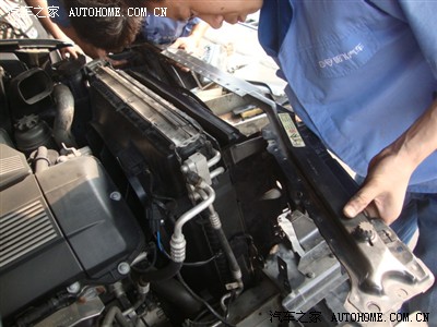

电子扇固定好了
来张近照吧

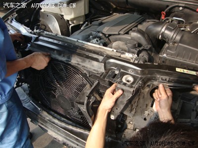

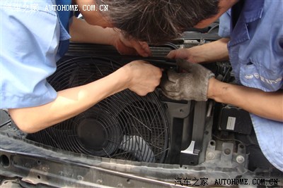

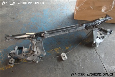

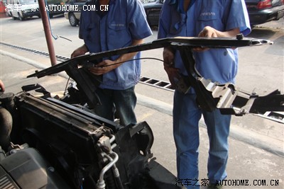

这个就是龙门架 拆了它水箱才能拿下

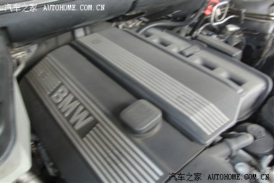

宝马最自豪的直6发动机,堪称经典之作
准备上龙门架,别看他两个人抬,其实很轻的 两个人拿是为了安装方便

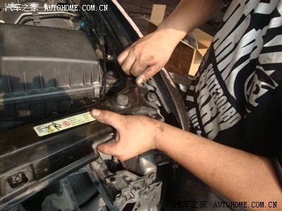

位置必须得对回原来的位置,不然到时机盖就不好盖啦
很粗的前杠内铁,扎实的很
龙门架已装上啦

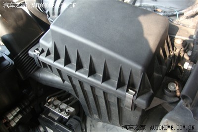

空气格座,用来装空气格的

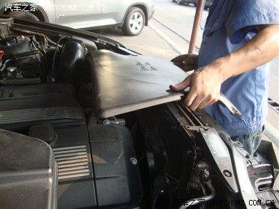

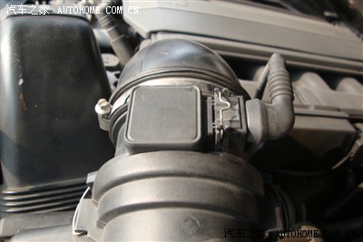

空气流量计 在进气软管上的

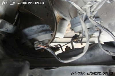

喇叭是藏在这里的 前杠的左下方

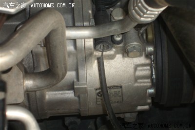

这个是冷气泵,还是BMW的 挺耐用的嘛

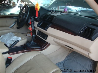

来张仪表台的吧 简单 扎实 顺眼
紧固龙门架的螺丝

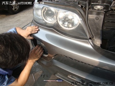

安装大灯 位置也不能有偏差 这些师傅真的很认真
左边的已经安装好了

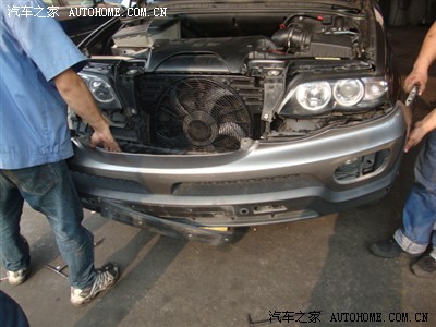

安装前杠啦

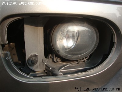

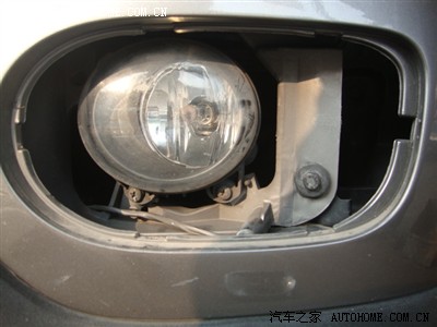

这雾灯里面还有螺丝固定前杠的

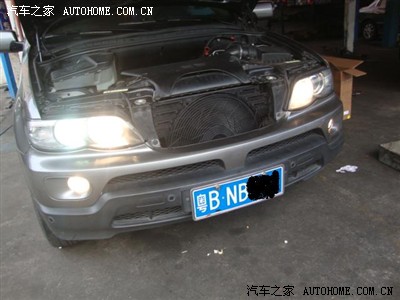

好啦,大功告成啦
着车试空调看电子扇在转啦,空调也冷拉

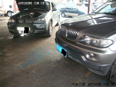

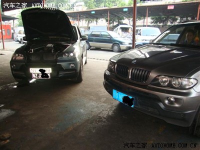

再来比较比较05款跟09款的区别

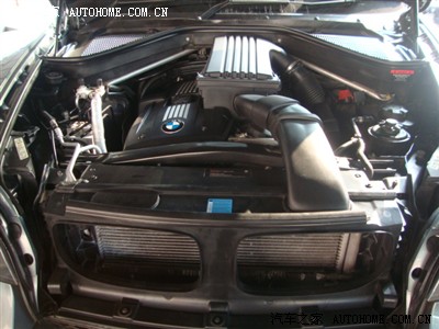

这是09款的发动机室
05款的发动机室 区别很大吧
