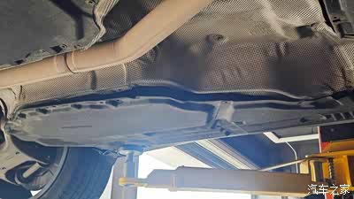

话说这宝马2015款3.0T的X5到手一个多月开着是爽,就是不知道第一任车主做过哪些保养和更换(第一任车主都是很爱惜车的,也都是不差钱的主,想想人家10年之前能够九十多万落地这X5,维护保养肯定没话说),据我观察是换过发电机皮带(可能是机油散热器漏油滴到下面皮带上所以更换,因为机油滤和机油散热器周围令人意外的很干净,也可能是单独只是换了发电机皮带一套)换过副水壶和上面的小水管都是换的宝马原厂件,因为看着很新 估计就是二三年内换的。但是一直无法检查车底下的汽油过滤器是否换过(车底有大面积护板)。我在京东自营买了一个马勒的汽油滤清器 选择到店安装买了工时费,选了附近的京东养车,想着升起来看看汽油滤清器外壳上都有生产日期的,如果没换过就肯定要换,如果换过时间不长就先不换,一是没必要换 二是汽油管路尽量不动那些接头为好

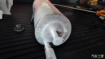

所以我知道上面有生产日期,这个新的是25.06.25日生产的

电动工具很快就拆了护板螺丝,
终于找到你^_^
就是讲究,这蜂窝结构的支架不错,一般车就是二个简单的塑料环固定在车底下,还没有护板,

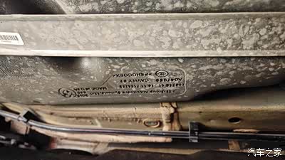

85升的大油箱,上面很多鸟文,我找豆包帮忙翻译一下,
大意是:Ti集团汽车系统有限公司 美国制造,然后是些零件和模具编号,高密度聚乙烯共挤材料....
箭头方向是过滤后出油的方向,也指向车头,
21.10.02生产,推算应该是22年上半年安装上去的,前车主是6年后换的,再过6年,27年我再换,

负责更换汽油滤的小哥也建议我过二年再换汽油滤,还要我退掉安装费用,汽油滤就自己留着,以后去换安装再给安装费就行了。(等于是义务帮忙拆开检查了,必须点赞
回顾前面发的帖子,首任车主23年换过空调外置滤芯和发动机滤芯,四个轮胎也是23年更换的。这汽油滤是22年上半年换的也就是第七年上半年的时候,应该不会只去换一个汽油滤清器,估计还做过别的什么保养或更换,而且首任车主保养的细致程度已经覆盖到车底的汽油滤清器了,以此类推分动箱和前后差速器应该也按时换过油了。总之这车目前状态很好,愉快的踩油门吧
