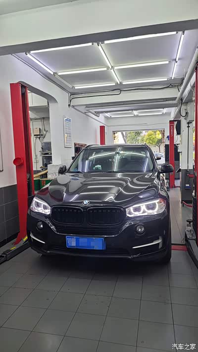

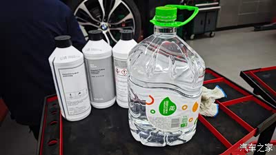

宝马的要求是每二年换一次防冻液,车里的防冻液也不知道是什么时候换的,天气越来越冷了,还是换新防冻液放心,关键是防冻液还有个防腐蚀的作用,防冻液时间长了酸碱值会发生改变 对各种水管和铝制水箱不友好,昨天有时间就去换之..............开了三瓶宝马G48-24防冻液共4500毫升,4000毫升原液1.1:1兑蒸馏水灌进去8400毫升,还剩500毫升原液兑蒸馏水后放车上带着备用。

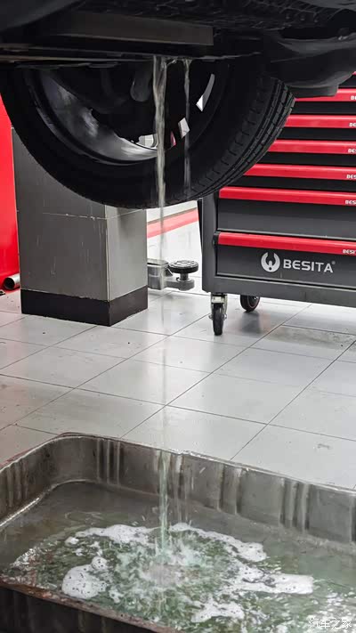

升起来准备排防冻液,

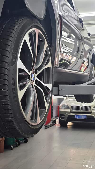

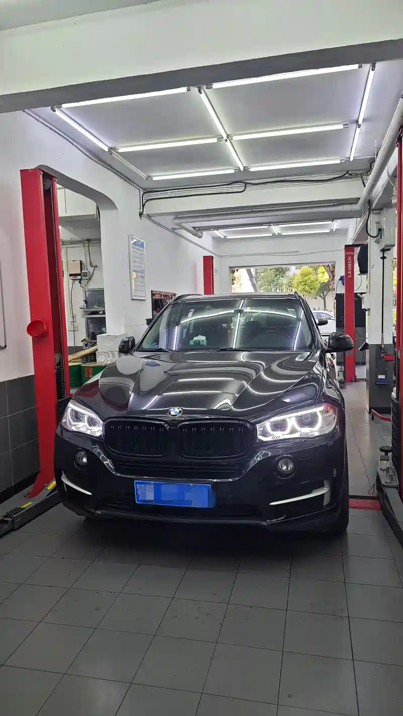

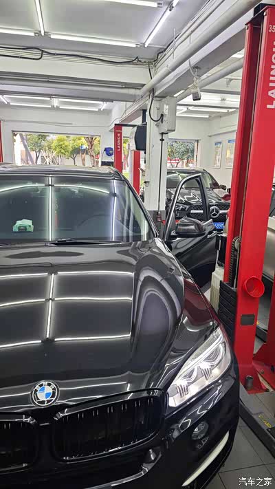

我后面又进来一个老X5,过去看了一下 不含糊,人家四条马牌轮胎,

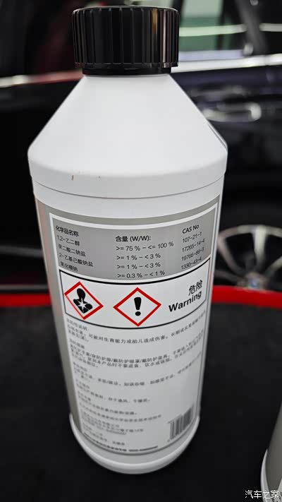

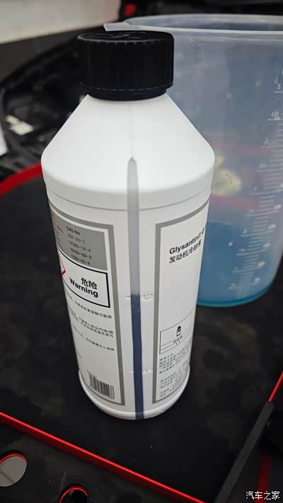

先拿三瓶原液再说,

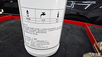

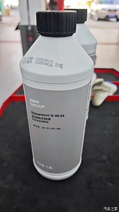

宝马的G48-24, G48是巴斯夫一个大的系列,24是版本号用于区分不同的配方调整和技术迭代,
G48-24就是巴斯夫为宝马量身定制的、符合宝马原厂标准的特定版本,
要求1.1比1勾兑,冰点能到零下40度, 长春德联化工只是分装商,

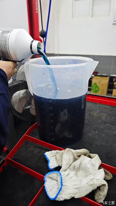

开始勾兑宝马的蓝色防冻液,其实清洗水路之后可以用宝马绿色防冻液的,想想算了,还是沿用之前的G48,

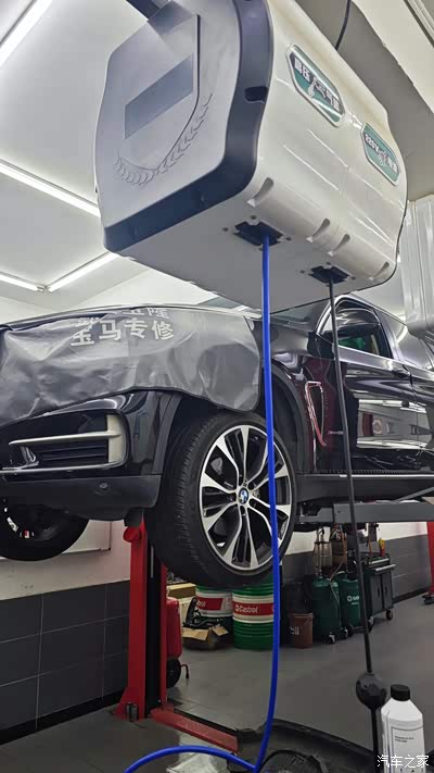

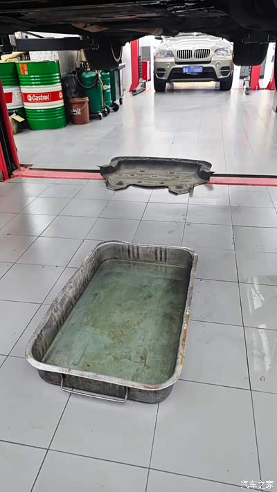

开始排放旧防冻液,
用蒸馏水冲洗了二遍,

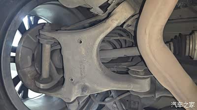

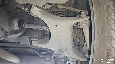

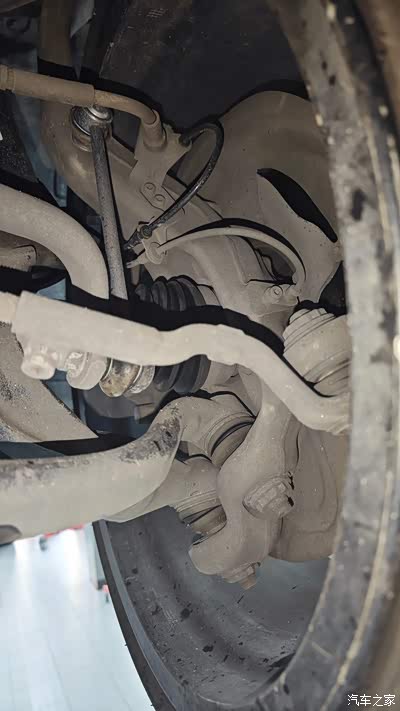

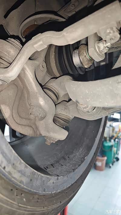

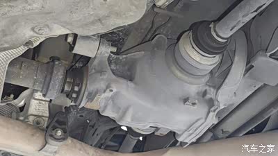

修理工清洗水路的时候,我检查一下底盘^_^ 后差速器很好,
左后轮内侧很好,
右后轮内侧很好,
右前轮内侧很好,
左前轮内侧很好,

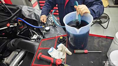

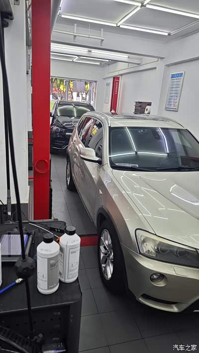

还是上次给MINI换冷却液的那套工具又搬出来了,

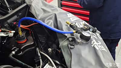

水箱开始抽真空,然后把新防冻液吸进去..............
不知不觉车行五个升降机都占满了,生意兴隆,

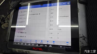

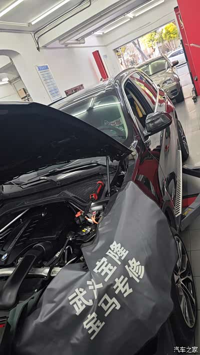

修车行的平板电脑可以看到水温,修理工说N55发动机要109度冷却液才会开始大循环,不知真假^_^
从这里可以观察风扇转了没有,风扇转了就是冷却液开始大循环了,

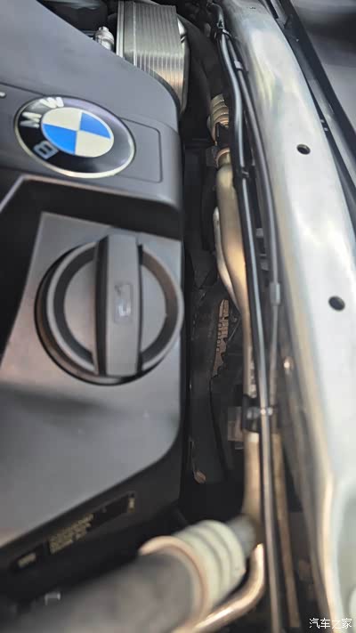

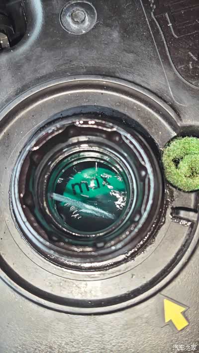

防冻液加的比较满,晚上冷车了液面会下降的,注意左边喷涌的小水柱是在发动机未启动只开了暖风机的情况下,

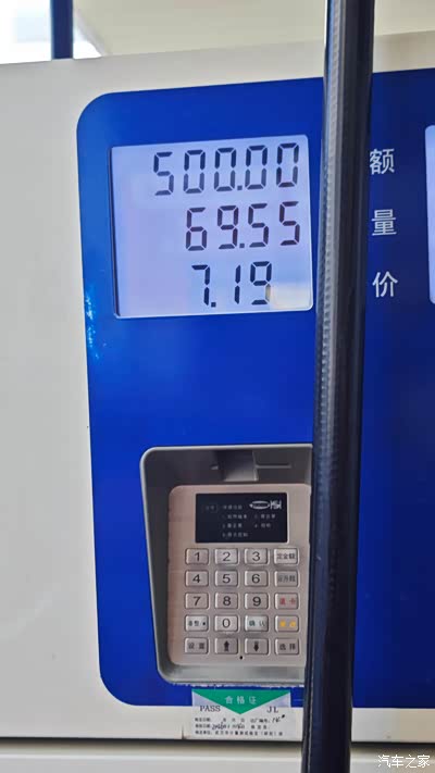

上半箱加了第二瓶宝马燃油宝的汽油早上刚到备用油,回家路过道达尔加油站,95加五百看能跑多长时间,

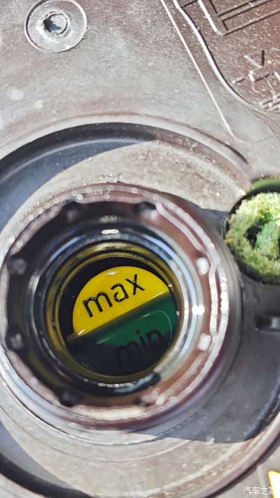

第二天中午彻底冷车状态下查看的液面位置,刚刚到上限边缘,奈斯^_^
