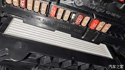

内置滤芯,马勒也是大品牌,

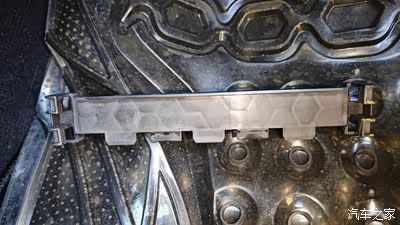

副驾驶手套箱下面的盖板打开,三个自带大塑料卡扣好评,真的方便快捷,
内置滤芯下面的托板,也是卡扣 好开,

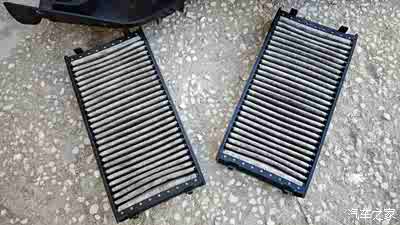

太脏了,这是旧的拿出来的原始形状,有些修理工就是应付差事 瞎搞
居然是美国制造,宝马原厂,可惜上下左右都找不到生产时间,
准备安装新的,

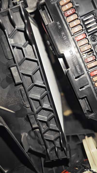

安装完毕,如果开内循环,它直接裸露着吸车厢内部空气,第一次看到怎么简单的办法,难道是大道至简?^_^
正下方视角,我怎么感觉那个保险盒应该有个盖板之类的,
安装完毕盖板还原后的样子
太脏了吧,

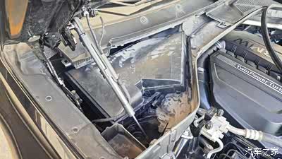

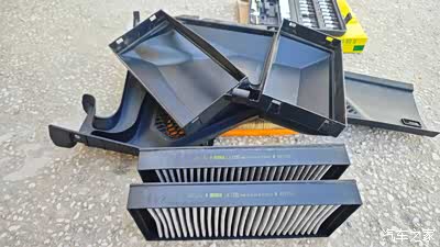

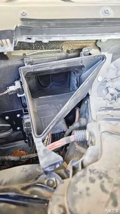

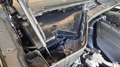

准备拿出外置滤芯盒,都是免工具拆装的,好评,
设计的很巧妙,一个三角形二边都能安排滤芯,

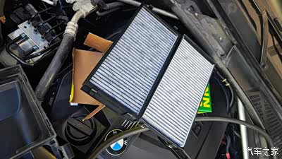

二个滤芯过滤效率大增,

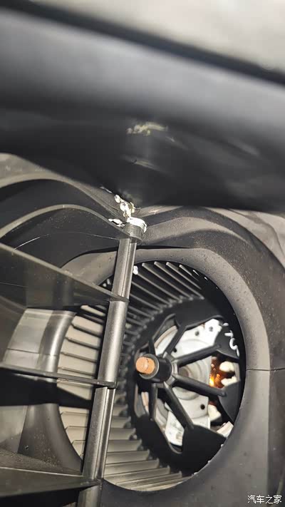

位于管道深处的鼓风机, 内外循环切换的转轴上居然还有白色润滑脂

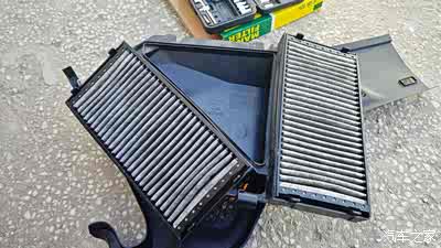

滤芯比较脏,换之,

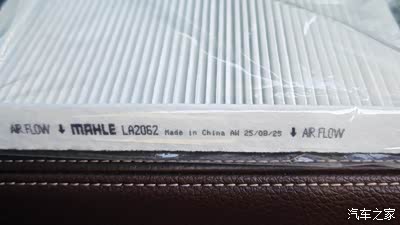

曼牌,也是23年上半年的产品,进一步说明前车主在23年中期做过保养,
我新买的慢牌活性炭滤芯,

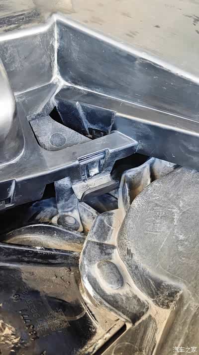

安装好滤芯,装回滤芯盒,这安装有点讲究,要盲操作倒扣在三角形进风口上
如果安装好了,才能轻松扣上照片中间的卡扣,
