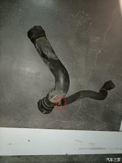

上水管是重点检查对象

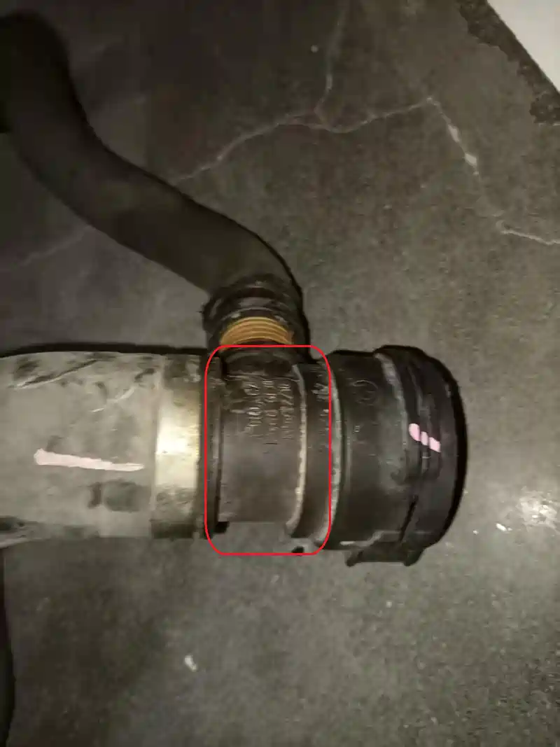

本是黑色变成棕色,老化严重,拆下来
拆下来后,发现图示位置已经开始渗防冻液,不严重

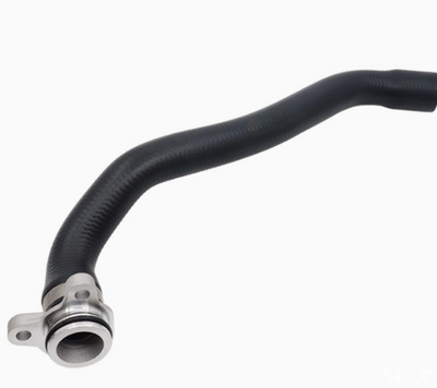

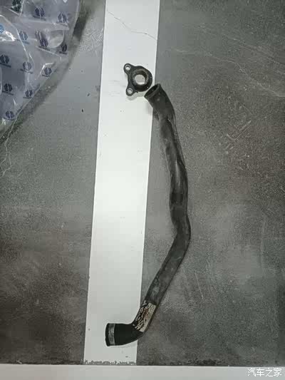

缸盖水管拆下来时,米老鼠接头直接就断了
直接换铝合金米老鼠接头水管
