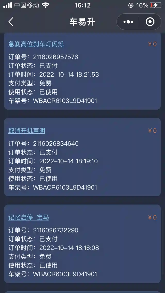

每次上车都要把“启停”关掉,想来也烦人,于是就上某宝店淘了个“OBD手机蓝牙刷隐藏”。本来只想刷个“记忆启停”,看到很多项目确实很吸引人,于是就把觉得好的项目全刷了,具体项目见下图:
开始刷的那几项,开车试机都没有问题,但是刷了下面三项:
