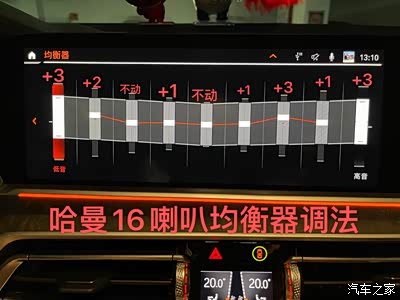

本着以上原因,针对这套音箱做了测试,步骤如下:车载音色复位,然后装好设备,架好手机,测试话筒位置放在驾驶位,与人耳同等高度,开始多次播放粉噪音测量得出音箱原始参数,在保存测量得到的原始参数,在进行分析,然后通过多次调节对比均衡器等进行参照,以达到最佳频率响应,最后播放熟悉的音乐再次对比参照确定均衡器最终调节参数,以下以通俗易懂的图片方式展示分享出来调试界面,感谢支持🙏

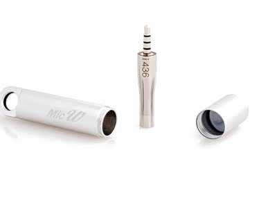

Micwi436测试话筒应用场景
Micwi436测试话筒,符合国家一级声学标准

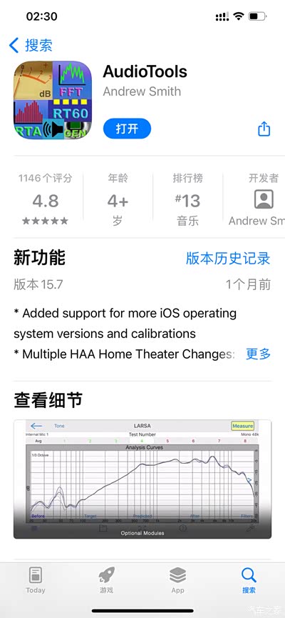

AudioTools苹果手机专用专业级测试软件,1000多刀不便宜

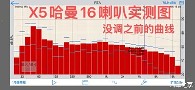

原始RTA曲线,可看出2K后掉落明显,这就是影响清晰度的根本原因

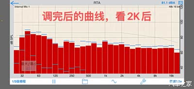

调节完均衡器后的RTA曲线,2K后基本平直。

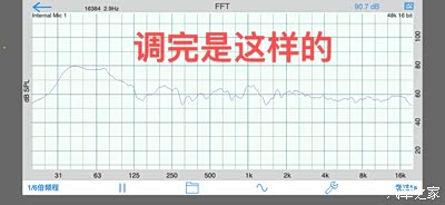

FFT的曲线表现方式,基本平直了。
以上测量得出:没调均衡器之前,2K后掉落明显,200Hz250Hz稍显突兀,100Hz后属于低音,因为低音受环境及反射影响这里暂时忽略不讲,因为讲到明天也讲不完![]()
最后通过调节对比最终得出以下结论:清晰度提升不少,虽然还达不到大柏林那种,但起码改善不少了;低音弹性及力度也改善了,没那么糊了,下面放出均衡器调节图片。
均衡器切不可大幅度调整,厂家的音响工程师可没那么菜到需要我们给它大刀阔斧![]()
