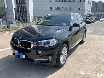

2015年下半年的车,3.0t,奉化金昌购入,领先增配版,应该网上是91万多那款。全程4s维保,刚刚企业退到法人名下,寄放在4s。黑外摩卡棕,19寸多幅豪华轮毂,HUD抬头显示,M丁字裤拨片盘,四门电吸,更新Carplay...

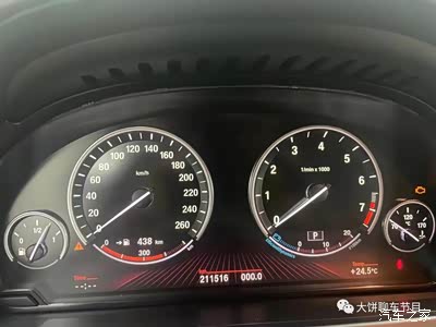

我们杀过去一看,好家伙,17万公里整,估计一看里程,就吓退一大半人。但我们和普通人的差别就体现在这里,这点公里数根本不在话下。我习惯性打开书套箱和后备箱,经手过上百台宝马,我知道对车爱惜的车主可能会在这里放着全套说明书。果不其然,说明书+绿本,还意外找到当年进口的凭证和完税证明。
这一步,间接证明车主用车比较规矩。随便发几张大里程宝马奔驰,习以为常毫无压力。很多奔驰宝马都开到20、30万公里,只不过他们不怎么愿意贴出来。可能修过很多钱,也可能没有,没有几个会那么当一回事。像4年29万的3系,5年28万的迈巴赫,我们见得多了。

全车一个右后门油漆,自费做的,当时划伤了。其他就是原版,但瑕疵有,机盖挺多石头打到的痕迹,门上有被打到的印记。但前档换了一次,走的是保险,4s有更换记录,确定是高速石飞到。不过这一点稍微有点膈应。

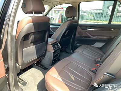

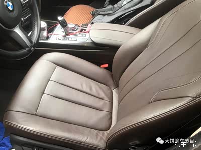

内饰有点不可思议的新,x5的通病就是主驾座椅边开裂破损,一般3万公里就有了。这车看着只有使用痕迹。证实4s更换座椅皮,而且主副驾都换了,这笔钱省了,原厂皮质的完整度很重要。后排稍褶皱,扶手第一次掰都没掰下来,贴得死死的,侧面说明这个扶手估计都没用过。
中控台、方向盘、门板内侧、棚子内衬,没有任何瑕疵,几乎原新状态,前排扶手箱上盖皮质磨得显平滑些。后备箱备胎没落地,规规整整,没什么好说的。就是大,巨大。f15的不足就是后排小了点,因为大量空间被用在了尾箱。
如果不看公里数,这车5万公里都完全没问题。
机舱查看,先习惯性探到底护板,干灰的,说明没滴下去。气门室盖渗了些,轻微。机滤这块油压传感器周围渗了,除此之外就是一些线束包裹保护老化。顺带查了下俩大灯日期,15年相符合。4s更换过灯泡了,省钱。
简单通电启动后,测试了下各种电动元件和空调,都正常。在13万公里的时候,更换过一次压缩机;15万公里的时候,更换皮带张紧器套装,接着省钱。
接着顶起来吧,底盘才是重中之重。多少德系表面光鲜,底下一塌糊涂。其实顶起来之前,我就看到前面避震漏了。
前避震下课了,4s之前已经换过一次。半轴左边衬套破损了,估计里头也不太好。看来原车行驶路况不算很好。

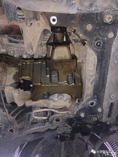

油底壳渗,意料之中,但不严重,可修可不修。漏水目前看不出,因为痕迹不明显。
变速箱干爽,分动箱干爽,护板、排气、隔热瓦、传动轴都干爽。4s换过一次小传动轴,再省钱。
刹车片刹车盘退休边缘,大几千到一万公里寿命,轮胎20年新换的,寿命还有一半。4s前后换过3次刹车片,1次刹车盘。
检查底盘的时候,快速地把维修整备预算过了一遍。短期内的刚性支出就是避震全套和左前半轴,加上换一下油水。总体控制在3000以内吧。

根据实车情况,结合4s维保记录,最终我们拿下了它。象征性磨了下价格,尽管比e70贵了近十万,但真的很香。
