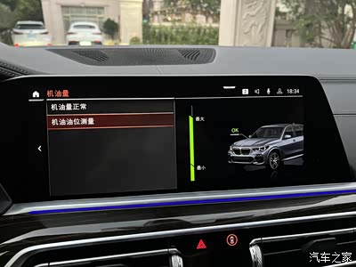

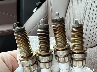

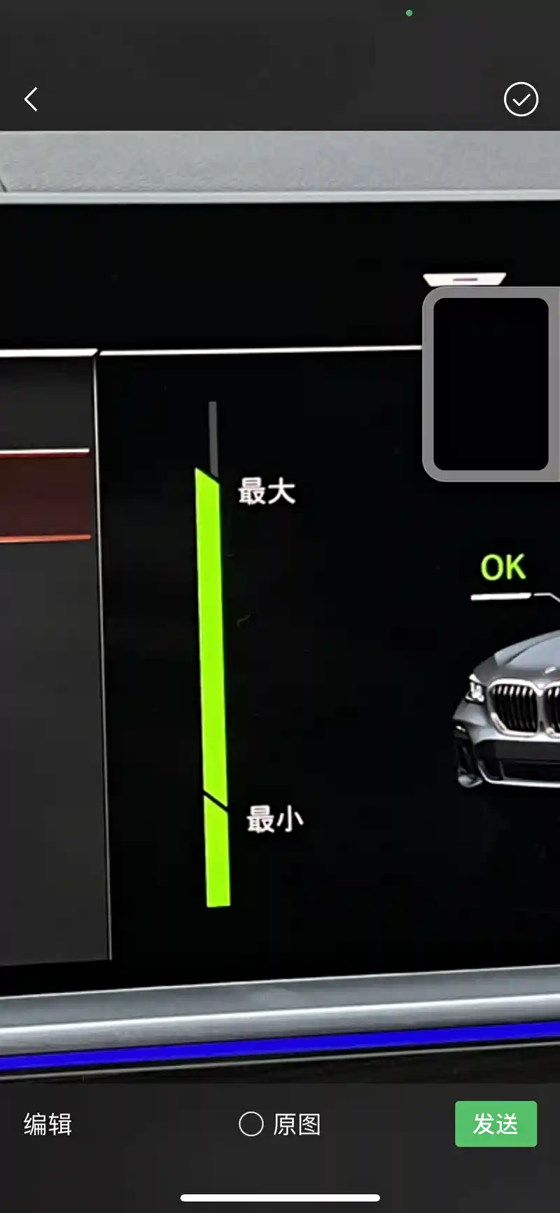

我个人的进口X5 30i,经历了8000公里首保、18000公里二保、30000公里三保,每次都加的是5.25L的机油,同时每次保养前都进行了机油测量,一格都没少。尤其是最后一次保养,市区跑了12000公里。我也没有按照官方要求20000公里更换火花塞,是三保30000公里时才更换了火花塞,火花塞的状态也还不错。

8000公里机油情况
18000公里机油情况
30000公里机油情况
30000公里火花塞情况
最后我尝试性地给大家提一个解决办法,如果是新车,尚且没有发现烧机油的情况。那么也请检查一下四个火花塞的状态,如果发现苗头及早进行气门室盖的更换,避免造成机械磨损导致终身不可逆的烧机油。空气滤芯请及时更换,燃油添加剂一定要坚持用,控制好汽缸内部的积炭残留,才能避免积炭对活塞环以及缸壁产生的伤害。如果时间允许尽量的拉高转速跑跑高速。最后我尝试性地给大家提一个解决办法,如果是新车,尚且没有发现烧机油的情况。那么也请检查一下四个火花塞的状态,如果发现苗头及早进行气门室盖的更换,避免造成机械磨损导致终身不可逆的烧机油。空气滤芯请及时更换,燃油添加剂一定要坚持用,控制好汽缸内部的积炭残留,才能避免积炭对活塞环以及缸壁产生的伤害。如果时间允许尽量的拉高转速跑跑高速。
