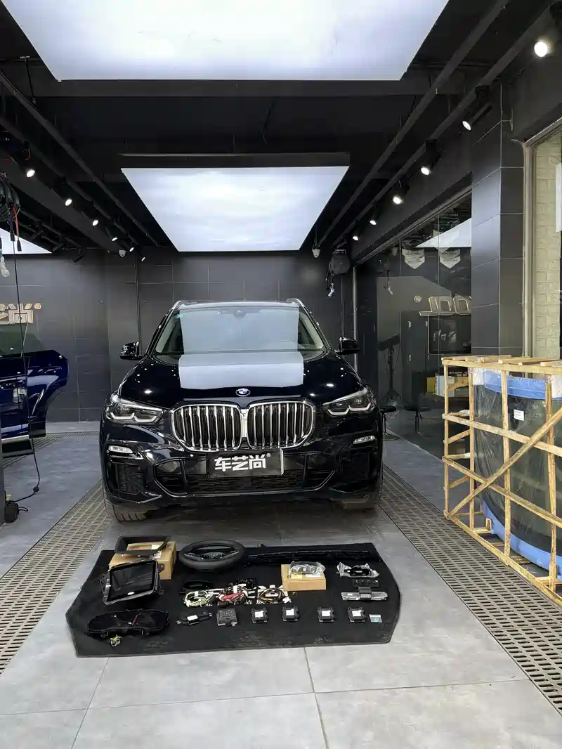

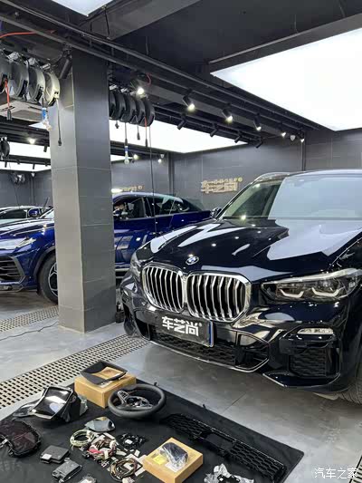

宝马X5安装5AU,HUD抬头显示所需要的配件,满满的一地
玻璃,仪表,机头,HUD盖板,高配触摸加热方向盘等配件

ACC探头各SAS特殊装备模块
高配支持HUD接口的ID7液晶仪表
原车仪表台处,抬头显示固定的位置
后保处,变道模块安装位置,原车预留好位置的

安装好的HUD效果,还有5AU自动驾驶效果,科技感满满的
