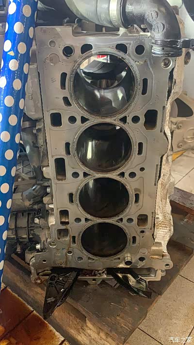

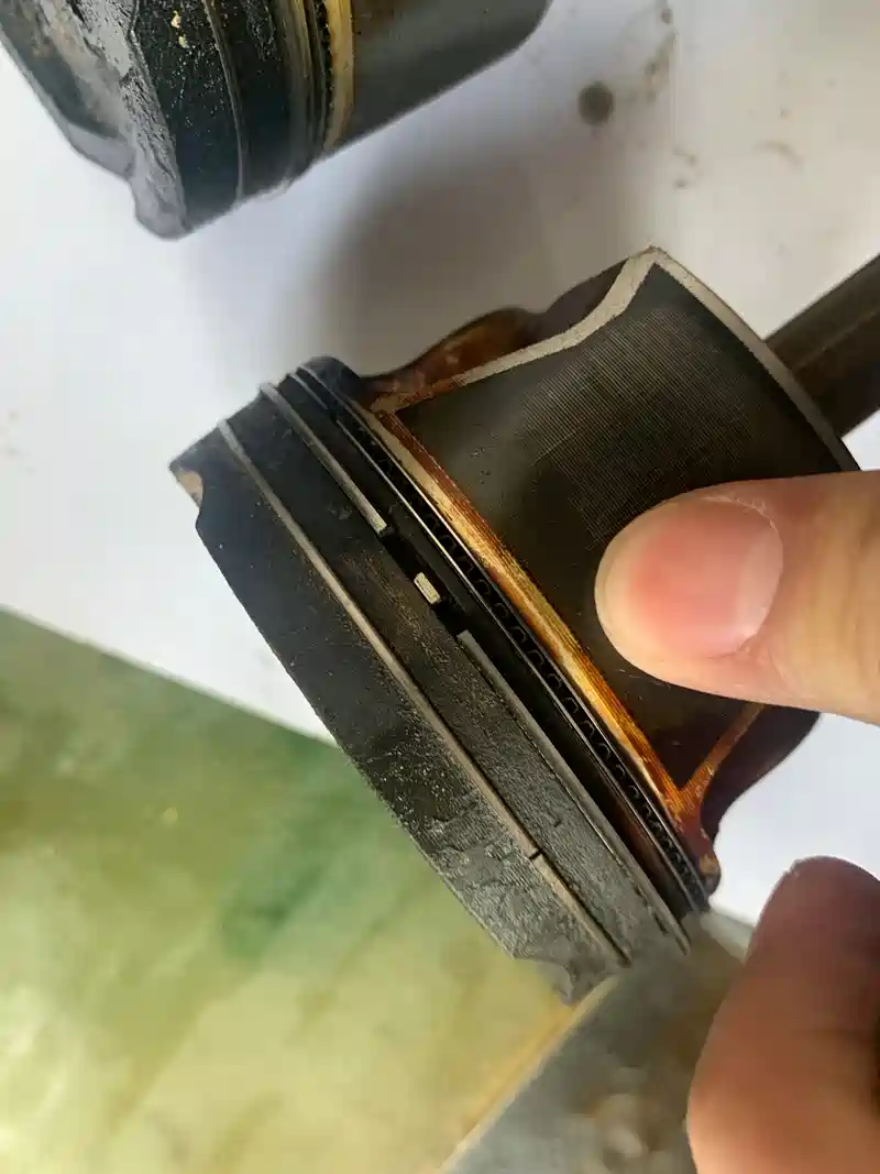

2020年9月30日购买宝马X5,现行驶31445公里,在2020年2月21日去过一趟德州圣宝宝马4S店,当时发动机哒哒哒的响,4S店售后服务人员告知我不影响驾驶没事开就行,到了2月22日正常行驶下,发动机突然加速无力,并闪烁故障灯,我随即前往德州圣宝宝马店检查,经检查工作人员告知我1.4缸气缸保压保不住,需要拆检发动机,经拆检后工作人员告知我2.4缸活塞环断裂,然后告诉我厂家说给换活塞解决,听到此结果我很惊讶,我花了80万购买的新车,才开了一年多就出现这么大的问题,让我对宝马的质量产生了很大的质疑,现在告诉我只是更换活塞,对于这个结果我难以接受,我要求更换发动机总成并延长质保。

从活塞上看,你这个积碳很严重,3W公里就成这样了,而且2.4缸同时断就奇怪了,积碳引起的?2.0的烧机油有点厉害了,要换发动机才行,换活塞对发动机不好而且又贬值。
