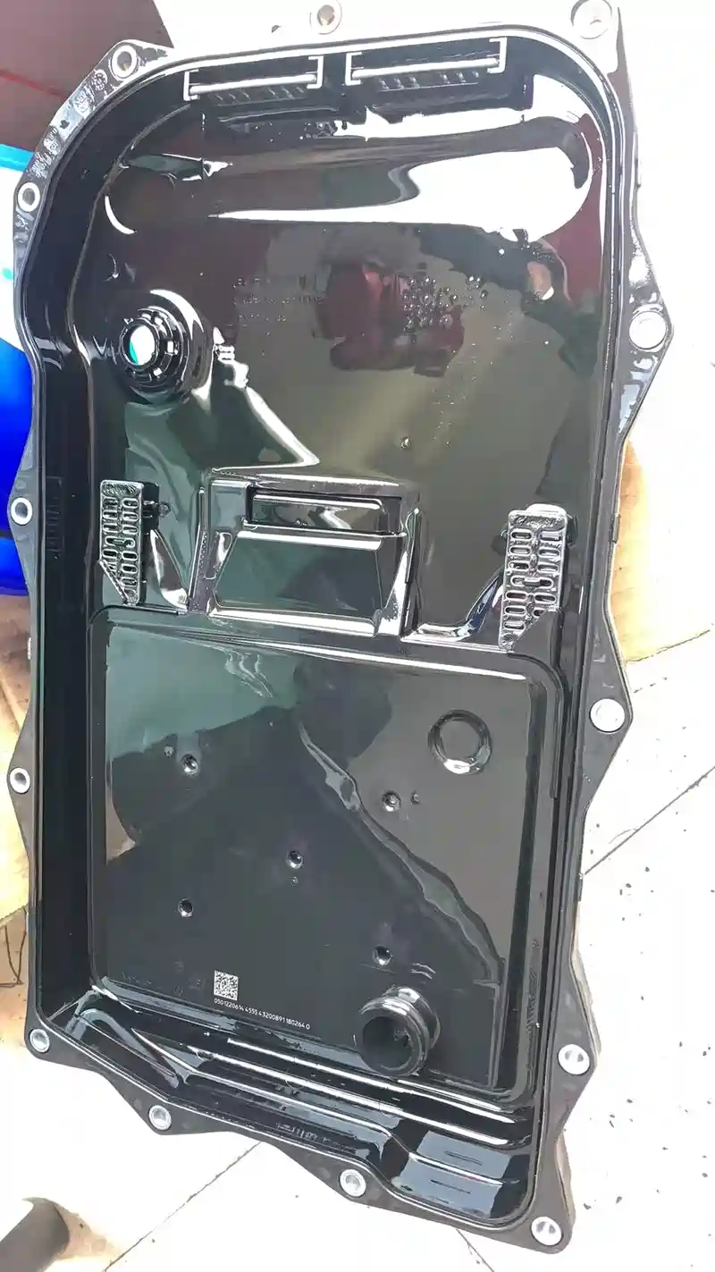

纯粹开个帖子,聊聊保养,给小白普及下,别被坑了。
7W km刚刚做了变速箱油更换,详情见下图
保养周期
2W KM 空气 空调滤芯(看各地雾霾情况决定周期)
5W KM 火花塞已经更换
7W KM 8at 油底壳滤芯,变速箱油一起更换 (外面做的3K以内)
5W KM 更换汽油滤芯(柒佰自购原厂)
刹车目前还有很多,低于2mm更换,目前还有5mm,目测可以到10W km更换。
保养周期
5W KM 火花塞已经更换

3. 切记要是想要将X5开到报废,7Wkm的 变速箱油跟换一定要做,开到15W km的时候看看还值不值得修车还是换车吧。换油后感受明显,升档降档都更自然了,动力衔接更加紧密。

变速箱底壳
变速箱底壳
金属
变速箱底壳
