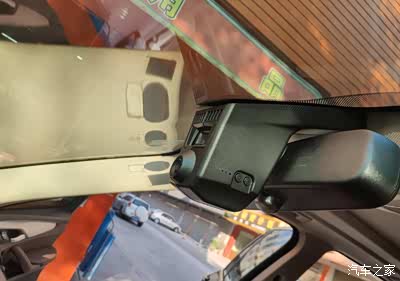

原车的雨感器壳子,待会把这拆下来,替换我们买的记录仪就可以了
撬棍从中间撬开,没有螺丝的,使劲撬就完事
拆下来的样子
这个是原车的壳子
这个是行车记录仪
X5有两个插头线,看清楚不要拔错了。拔下面那个黑色的大插头
拔出来
然后用记录仪的转接线对插进行取电
对插完成
记录仪的取电线与转接线对接
然后把记录仪壳子装上去
线材塞好,把另一半壳子合上去
对好卡扣
就大功告成了,简单方便,简约美观
拍摄的画质也不错,以后不用裸奔了
