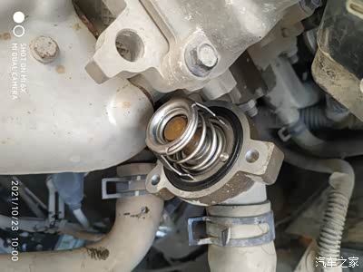

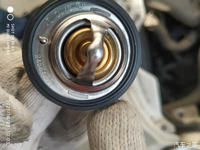

之前水温老是上不去,正常行驶五六公里水温还不正常,要行驶大概十公里才能正常,而且,如果不是激烈驾驶,水温还会再下去一点,果断判断是节温器故障,看了之前论坛里的作业,自己今天更换

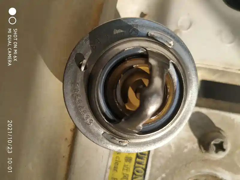

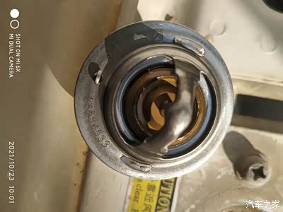

拆下来的旧节温器

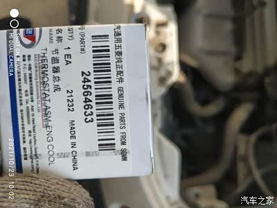

新节温器零件号与旧的一模一样

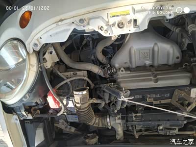

这是拆线后的样子,节温器有一个小孔,朝上安装

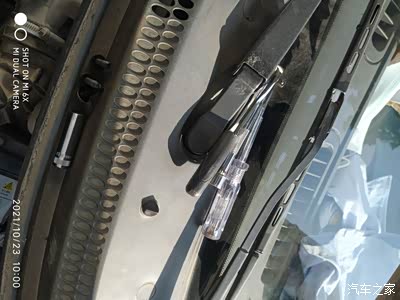

用到的工具
10mm套筒及加长杆
梅花螺丝刀
