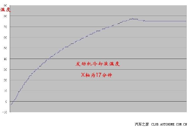

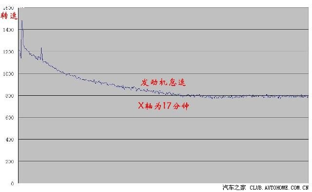

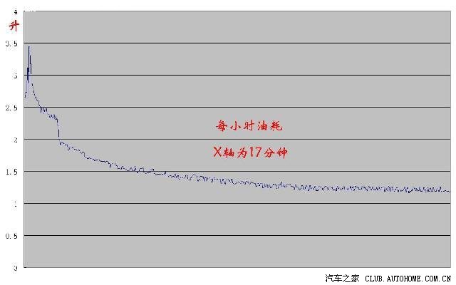

本人用ELM327读出ECU的数据,并绘出曲线供大家参考。
关于ELM327请参见帖子:http://club.autohome.com.cn/bbs/thread-c-155-9731607-1.html
这是早上6:51至7:08的热车曲线,当时室外气温零下9度。
这是每小时油耗:
这是发动机怠速转速:
这是冷却液温度:
