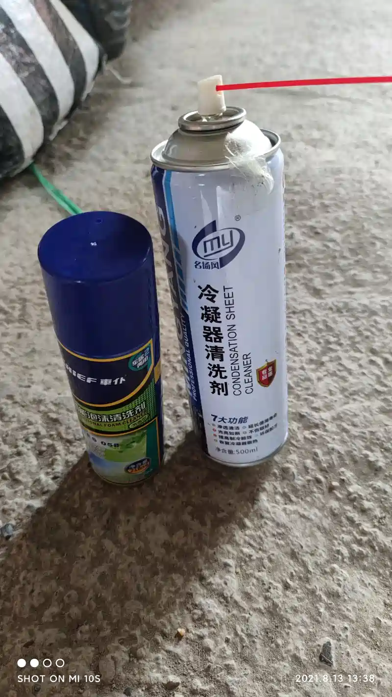

准备这两瓶东西

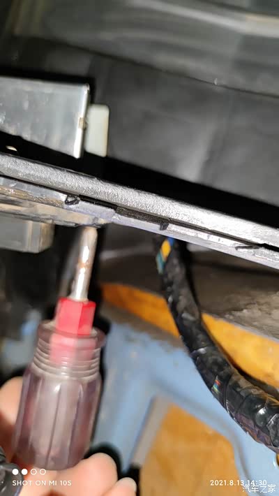

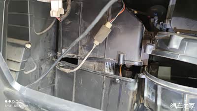

开拆!拆开手套箱,拧下鼓风机,然后低头进去看见钉就拧出来,不要嫌麻烦!最后找个东西从中间撬开一个缝出来这样就可以清楚看见蒸发箱了

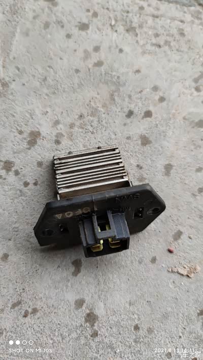

顺便把这个拆下来,不知道什么东西,以防被水弄到

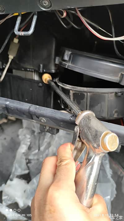

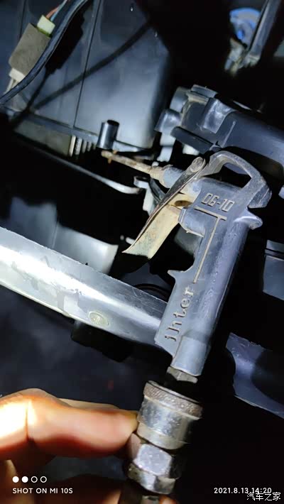

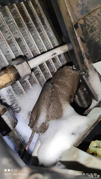

先喷点蒸发箱清洗剂进去等个几分钟,然后用水枪冲洗,再喷点泡沫剂进去再冲水,最后再喷点洗洁精进去清洗以防之前那些清洗剂有腐蚀性,有空压机最后也可以用气吹一吹

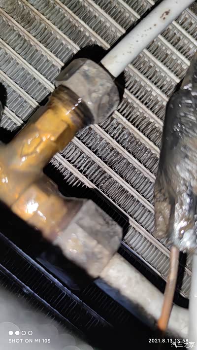

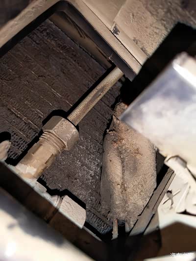

看效果对比,可以吧!最后装好了打着车打开鼓风机调到最大吹个几分钟,接着打到暖风再吹个十分钟!大概流程就这样了,有什么不懂可以回复我
