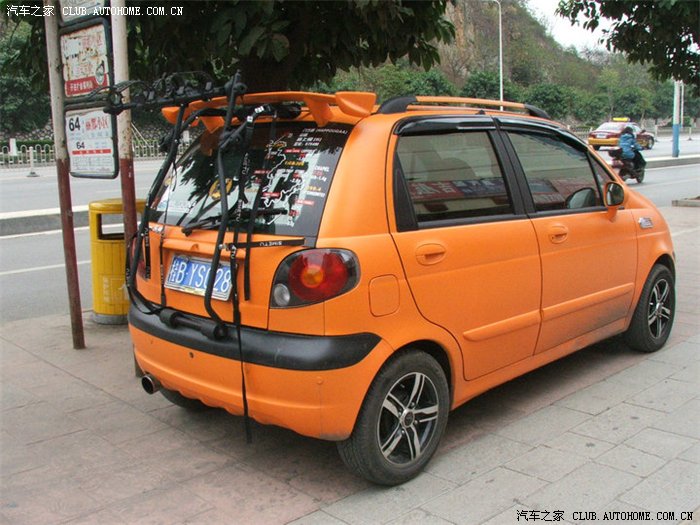

我的乐驰全段排气管气浪1效果
我的乐驰全段排气管气浪2
改好后小试牛刀还希望大家多多指教了~~这次没有手刹,因为手刹拉松了~~

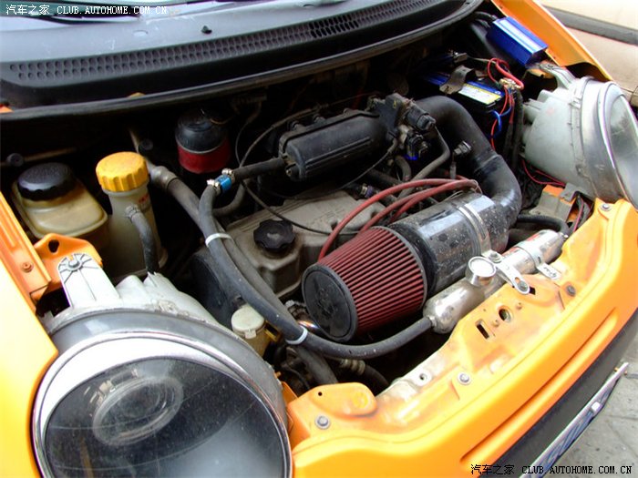

呵呵~~~进改了,排气也改了~~那效果我看只比涡轮差而已吧〈同排量的乐驰比〉个人主推改进气气,而非涡轮,涡轮对车对人都很小气~~~所以改进排气全节吧~~~各方面保养和之前一样!开车也是一样!不用但心什么!机盖进风是去贵阳前一天弄好的!一直没发主要原因太多事情都没时间发帖子和大家分享~~~刹车升级是贵阳事故后第一个改的东西!因为那次事故回来才知道他的必要性和重要性,车开得再快,刹车不好,那是自己断送自己~~~,柳州车友会成员改了几台0.8。1.0,1.2的改法都不一样!也试用了一个多月反映效果强!泵大了不好,小了没用,合适最好~~我也是用了不少心啊~~~新一键开锁可升,可降和高档车的功能一样!个人用了一个多月效果不错,0.8,1.0,1.2安装方法也不一样~~~边发边说吧~~

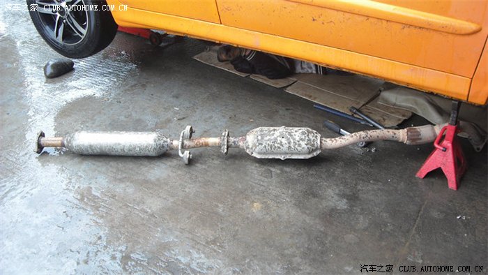

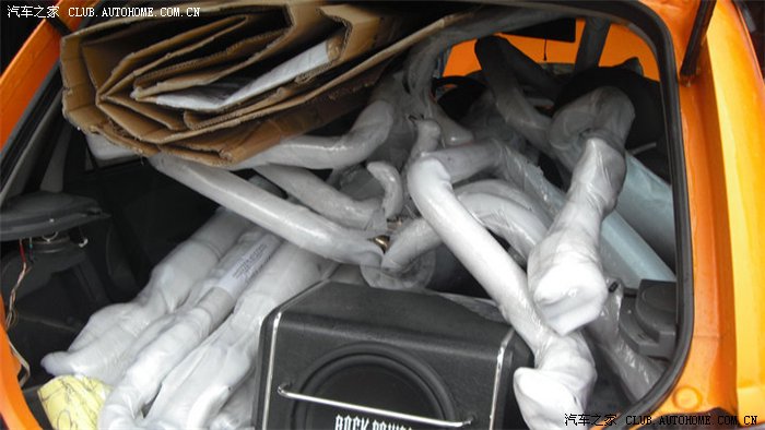

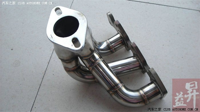

呵呵,到货运部接货,还没到家就直接到最近朋友修理厂装了~~`因为等太久了,主要原因是订做!专为乐驰订做的~~~

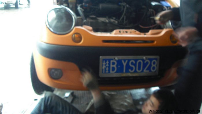

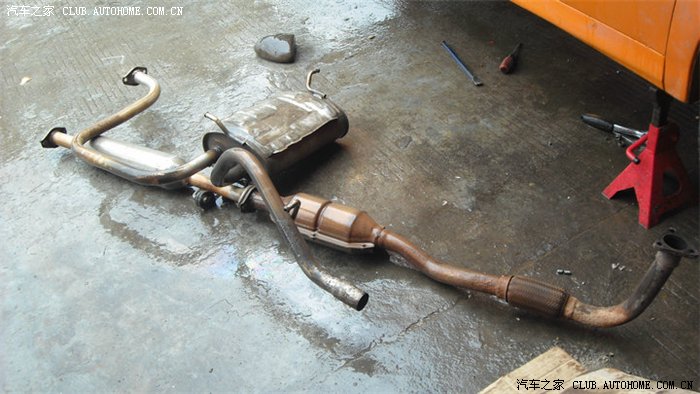

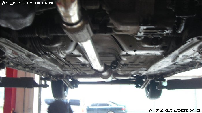

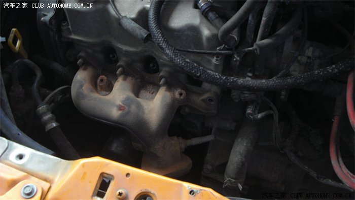

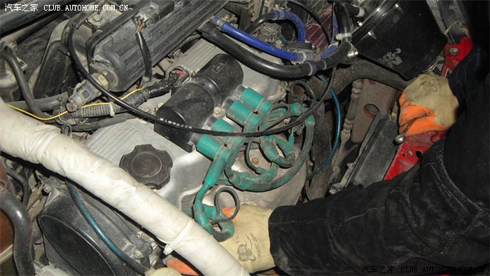

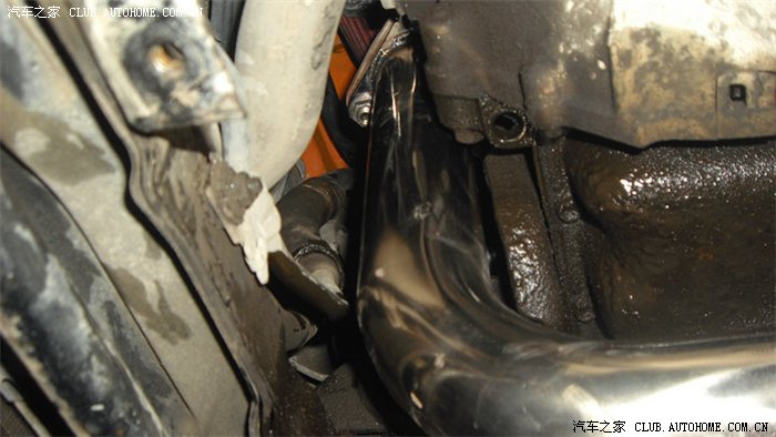

下着小雨,把原车的三元,中节都拆了~~~

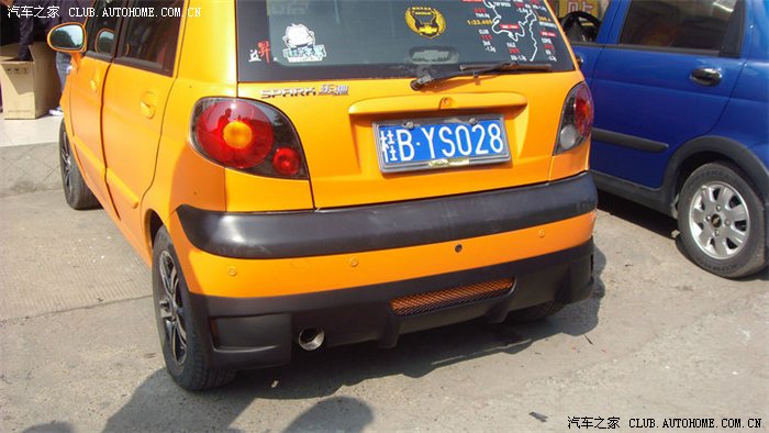

尾也给丢出来了,速度不差和心情是同步的~~

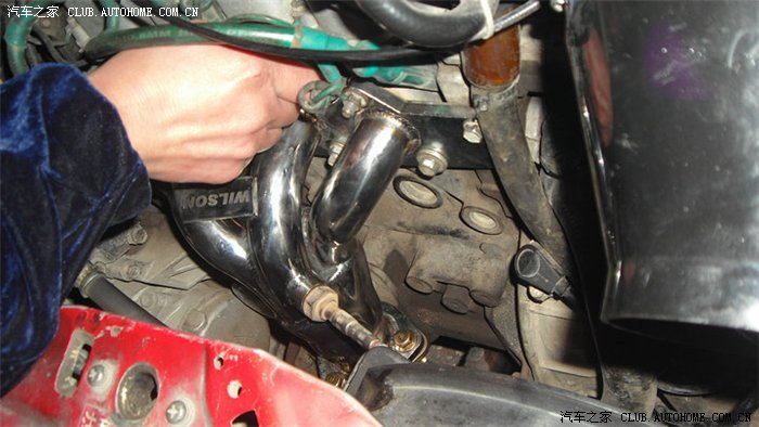

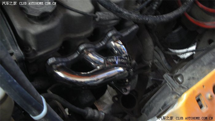

]安装后的全段~~~
巴蕉上去了~~`

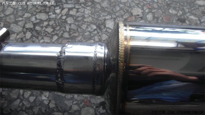

呵呵,一次拉成,非一节节汗起的`~~

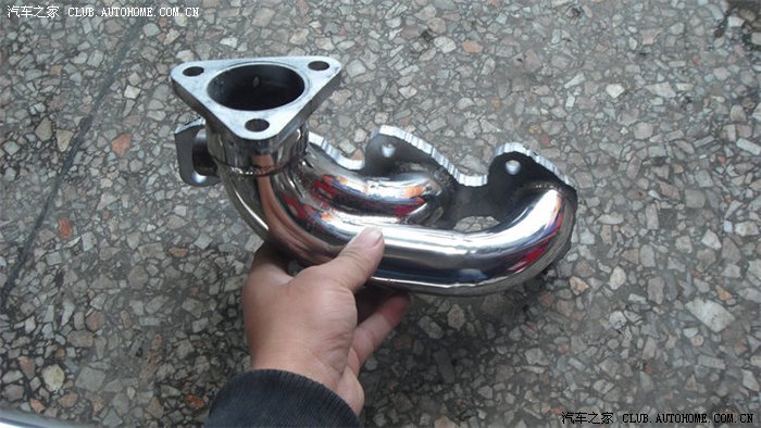

这是之前一般厂家生产的,看做工大家比比吧~

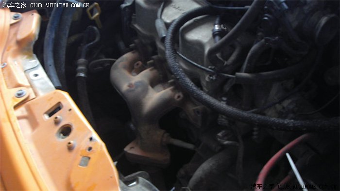

原厂的排气支管`~生铁的`~~~

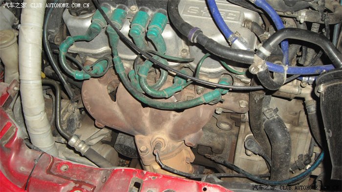

这台1.0乐驰也等不急了,我的一个电话,放下手上的工作就赶过来安装`~~~

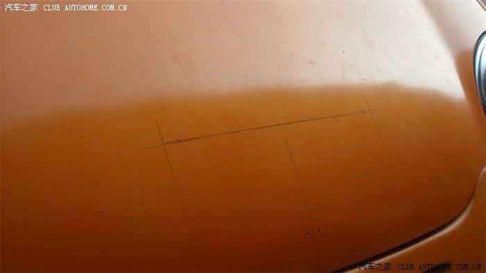

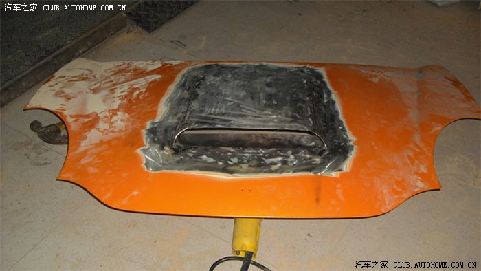

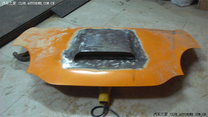

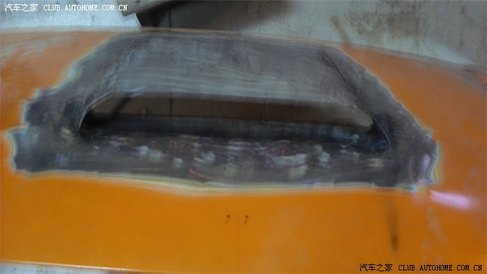

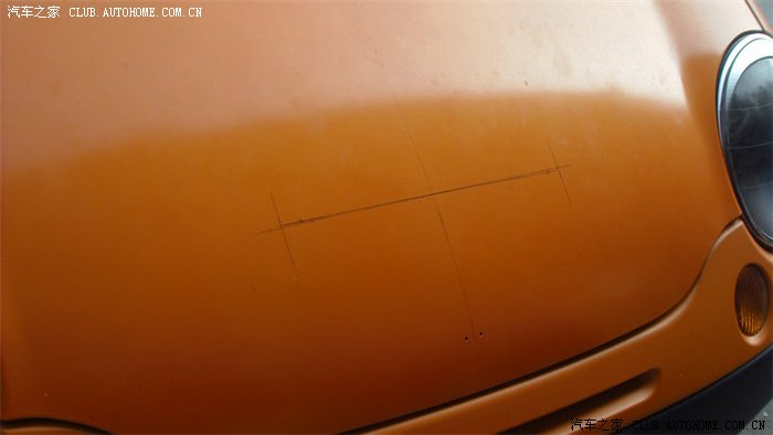

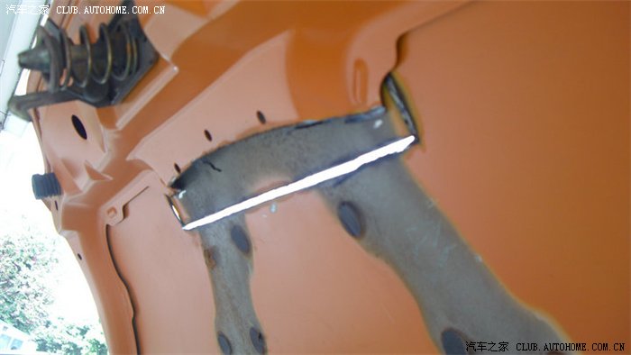

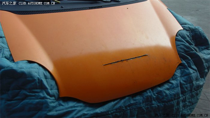

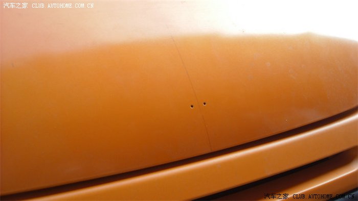

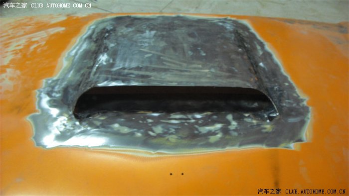

呵呵,割机盖画的线~~~~找出中心线~~
高度看自己的!我选是从边到中线28CM宽也是28CM

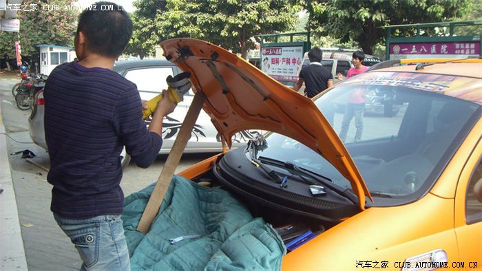

第一刀哦`~~

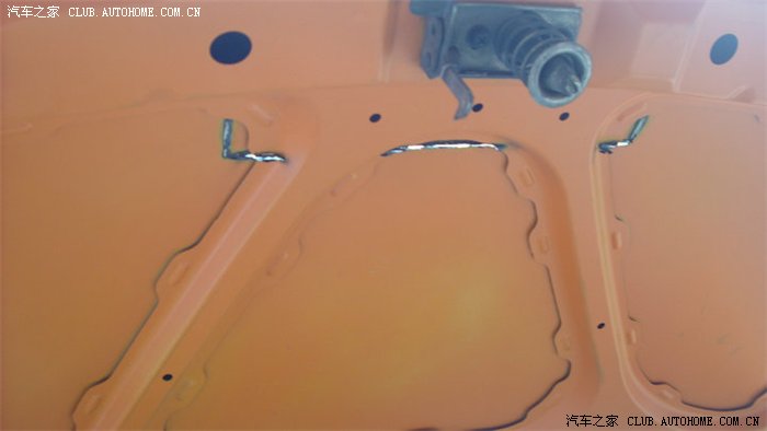

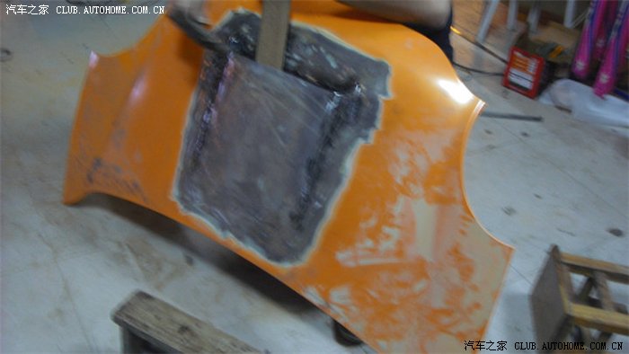

后面还有骨架~~~

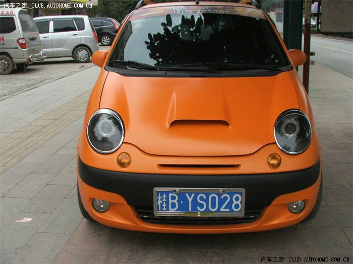

后面割好的效果~
慢慢砸吧`~~~用时一天~~~~

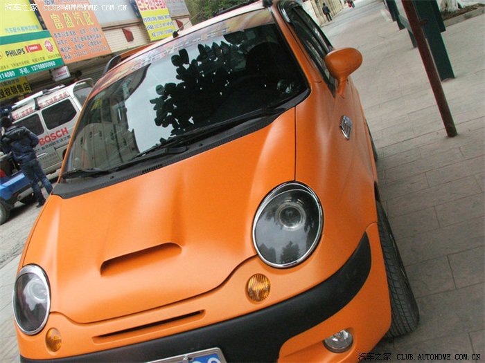

原始形弄出来了,第二天划尘喷漆就完工`~~
呵呵,看来好恐怖的`~~蟹甲
不知道哪跑出来的图片~~~~乐驰塑料小包`~~完全吻合~~~不是玻璃钢哦~~~
密封怎么样,可以吧``

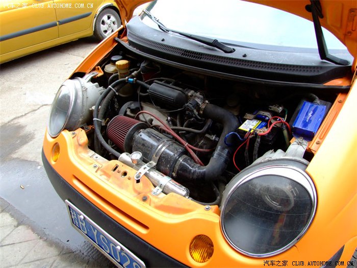

重点来了~~~看到前面的那个小表了没,就是刹车升级泵,加大原车刹车泵气压!让你的刹车更自信!这个需要能装会装的人来安装!安装好后请试看行不行!上次就有个车友自己装没装对,以为都一样!弄得一点刹车没有,很危险的!

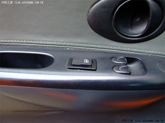

一键升降锁开关~~~`~~~所有乐驰SPARK都可以安装哦~~~

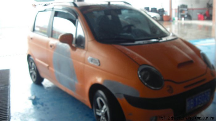

修前拍做留念的~~~

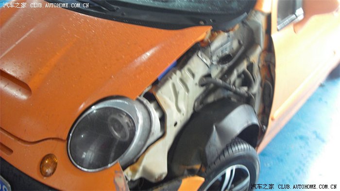

贵阳回来的伤~~~
叶子板换了,因为太破了,不能修复`~~~~骨架没有伤到真是庆幸啊~~~

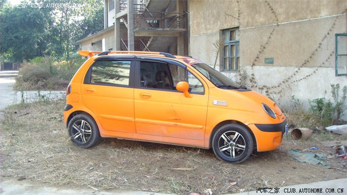

修好后拍的,也是最近的~~~在这里先谢谢关心我的车友!有你们们的祝福和关心!

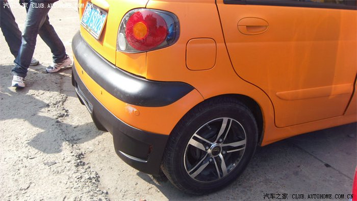

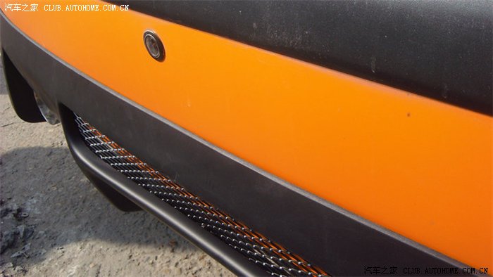

在这次事故后换上的改装款尾灯~~
