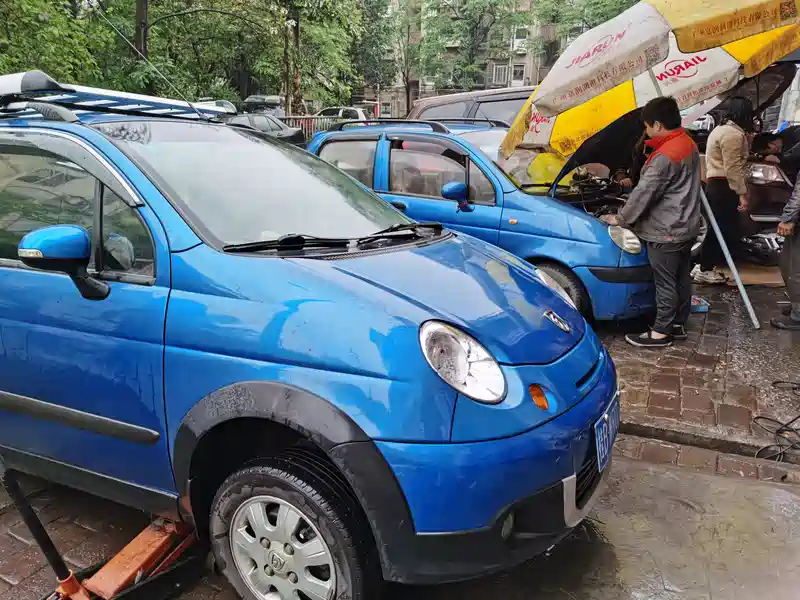

行驶异响,大概位置在右前轮,也录音和视频发车友群求助,有几位车友说是轴承坏了,行驶越快,哐啷哐啷的声音越频繁和大声,生怕轮子掉出来,所以小心翼翼,时速不敢超过60,果不其然,去维修店,师傅一架起轮子,旋转就知道是轴承坏了,赶紧换吧,但是出乎意料,轴承打了2小时,打不出,最后只能换总成,总成15分钟就更换完毕了,晚上回来跟车友探讨,最好两边更换,想着反正已磨损,全部更换比较安全,换完,也顺便做了四轮定位,方向盘正了,右前轮吃胎应该也解决了。
